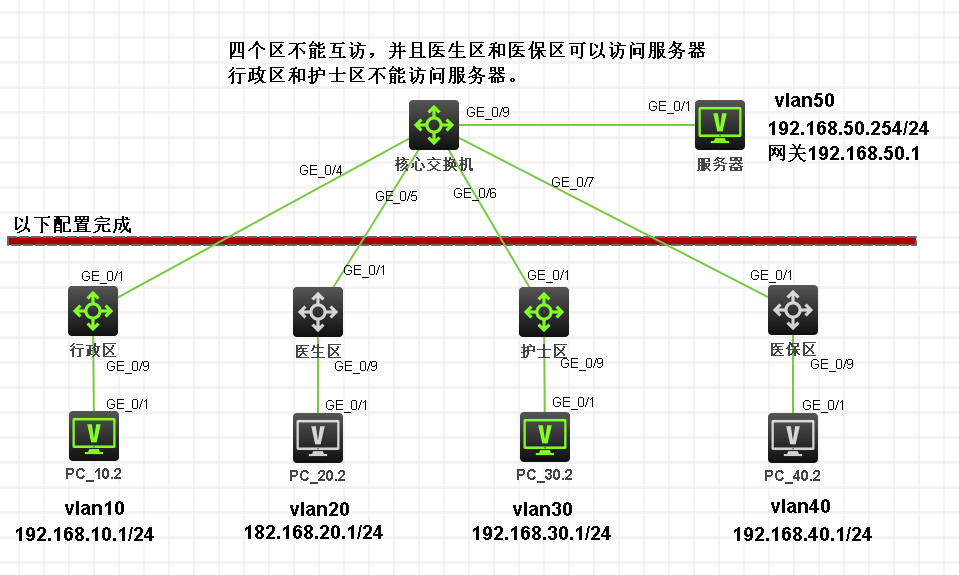

红线下面的分别为四台交换机,四台交换机下面的PC已经配置了IP和网关,分别是
vlan10:192.168.10.2/24网关是192.168.10.1,
vlan20:192.168.20.2/24网关是192.168.20.1,
vlan30:192.168.30.2/24网关是192.168.30.1,
vlan40:192.168.40.2/24网关是192.168.40.1,
服务器:192.168.50.254/24网关是192.168.50.1
四台交换机分别配置了vlan10 到vlan40
核心交换机:
4口:port link-mode route ,ip add 192.168.10.1
5口:port link-mode route ,ip add 192.168.20.1
6口:port link-mode route ,ip add 192.168.30.1
7口:port link-mode route ,ip add 192.168.40.1
9口:port link-mode route ,ip add 192.168.50.1
作为4个vlan的网关和服务器网段的网关
此时:四个区都可以访问服务器(192.168.50.254)
因为要求四个区不能互访,并且行政和护士不能访问服务器,
创建一条ACL:
acl advance name yisheng
rule 5 permit ip source 192.168.20.0 0.0.0.255 destination 192.168.50.254 0
rule 10 deny ip source any destination any
然后
int g1/0/5
packet-filter name yisheng outbound
然后发现,医生这台PC无法访问所有其他vlan,也无法访问服务器,后来我又改了一下ACl。把第一条改成
rule 5 permit ip source 192.168.20.0 0.0.0.255 destination 192.168.50.0 0.0.0.255
也是如此。
我想问一下,哪里不对,请教教我吧!谢谢啦

你这个在在接口应用的方向不对,应该用在g1/0/5的inbounde方向
方向不对,谢谢,应该是in,如果是应用在g1/0/9上就应该是outbound了吧?
