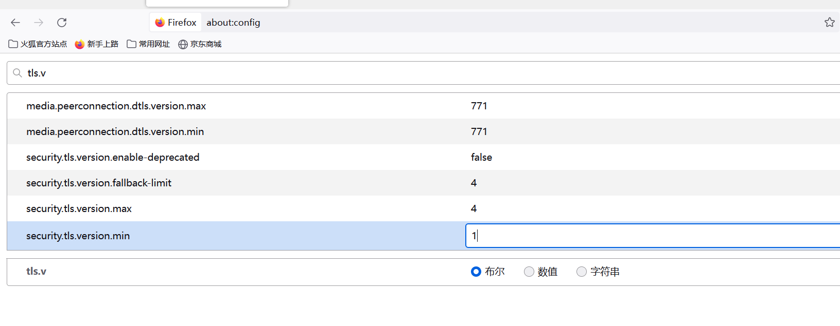

问题的原因是应该是新版的内核最低支持的是TLS1.2 ,防火墙的web页面不支持TLS1.2 的协议。要么升级防火墙,要么更改浏览器,或者降低浏览器版本
狐火浏览器更改方式原来默认是3 改成1,就可以访问了,但是现在谷歌还不行
