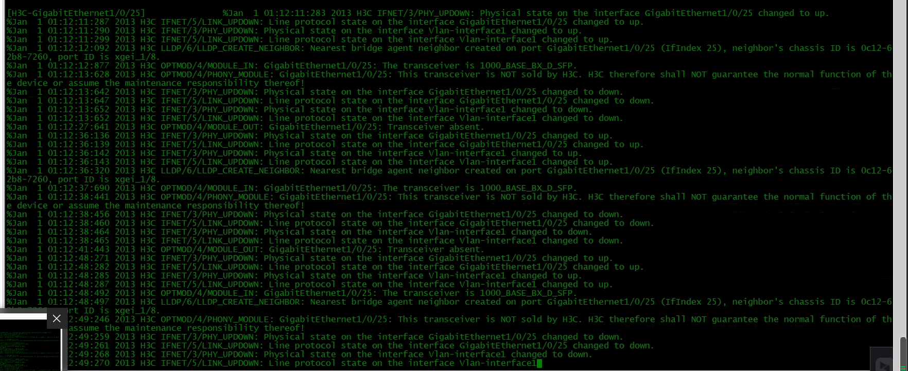

端口经常闪断

日志一直打印模块absent,建议更换成H3C适配的模块观察

看下光模块的发光是否正常,有条件更换模块测试,最好适配原厂模块
您好,以下参考
1、检查链路
2、检查模块
3、检查是否有环路导致
段
粉丝:人 关注:人
交换机的端口UP/down,你检查一下光纤尾纤收发光是否正常,光模块和尾纤是否对应,单模模块使用单模光纤,多模模块使用多模光纤。
应该是光纤或者模块的问题,光纤的问题可能性大
z6Kl9 九段
粉丝:81人 关注:2人
提示光模块不是华三原厂的,建议将模块更换成H3C的模块,模块不兼容报错提示,不影响使用可以忽略,影响使用建议更换原厂模块
粉丝:44人 关注:0人
dis int g1/0/25
查看下CRC错误包。
如果模块是H3C的,一般重新插拔一下即可,插拔完还不行,建议更换一个模块。如果不是原厂模块,建议直接更换。
看下手发光强度吧
