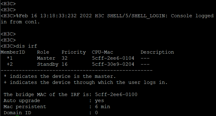

两台交换机做的堆叠,物理设备上如何知道 那台交换机是主设备,那台交换机是备?
规划是按照  机柜编号 小的为主,大的为备。但要确定一下  如何确定主备

通过console 登录设备查看 通过display irf  其中
成员设备的编号:
· 如果编号前带“*”,表示该设备是主设备
· 如果编号前带“+”,表示该设备是用户当前登录的、正在操作的设备

console进去,dis irf。带+的是你登录的设备,带*的是主设备。
非常感谢,试了可以看到,看来得去机房
zhiliao_DOAVnd 发表时间:2022-02-16 更多>>
非常感谢,试了可以看到,看来得去机房
