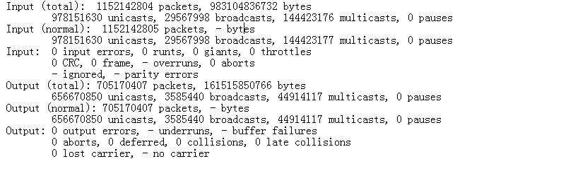

这是接口显示的信息,这种都是怎么查看包是否正常的,有没有详细的教程。

这个只能看到接口下的总包数,具体包是不是正确封装的看不到。
但是crc之类的错报可以看到

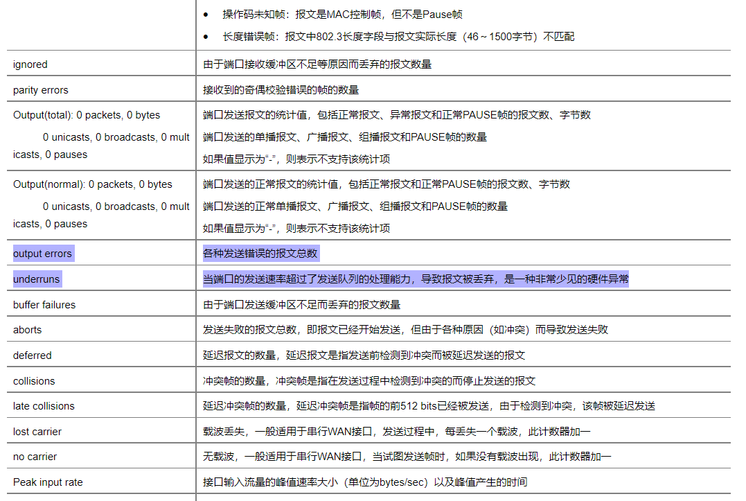

看第三个input和output后面有没有计数,比如runts、crc什么的具体数据的含义参考命令手册。
https://www.h3c.com/cn/d_202111/1487654_30005_0.htm#aa_66

没有error包、CRC包、loss包就是正常的,正常的包就是广播包、单播、组播包。
