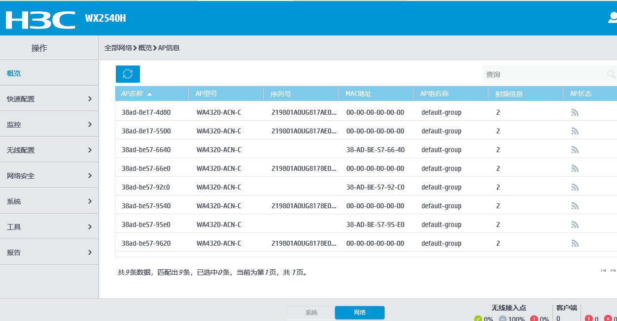

AP全部离线,可以ping 通,可以Telnet ap ,如何恢复在线?
2022-02-16提问
  • 1收藏,2947浏览
之前AC WX2540H无法登录,所以重置恢复备份文件,现在AC可以登录了,但AP全部在网页系统中离线,查了快问快答,Telnet检查是不是胖AP ,但没显示fit还是fat,在出口路由中可看到AP能获取到iP,且在Telnet中可以ping通ac,,现在该如何处理?在AC网页中删除AP再重新添加?具体如何检查授权文件,还是哪里问题,?求详细步骤

查看一下授权,使用命令:dis license
会显示如下:Current State是 In use就是授权正常的,你这种状态无线控制器没有任何报错嘛?
Slot 1:
cfa0:/license/XXXXX
Feature: APMGR
Product Description: Enhanced Access Controller License,128 APs
License Type: Permanent
Current State: In use
z6Kl9 九段
粉丝:81人 关注:2人
判断ap是否为胖ap,给ap通电,通电之后ap会默认散发一个H3C的SSID,这就是胖ap,受ap就不散发信号。如果不是胖ap,确保ac的版本比ap高
