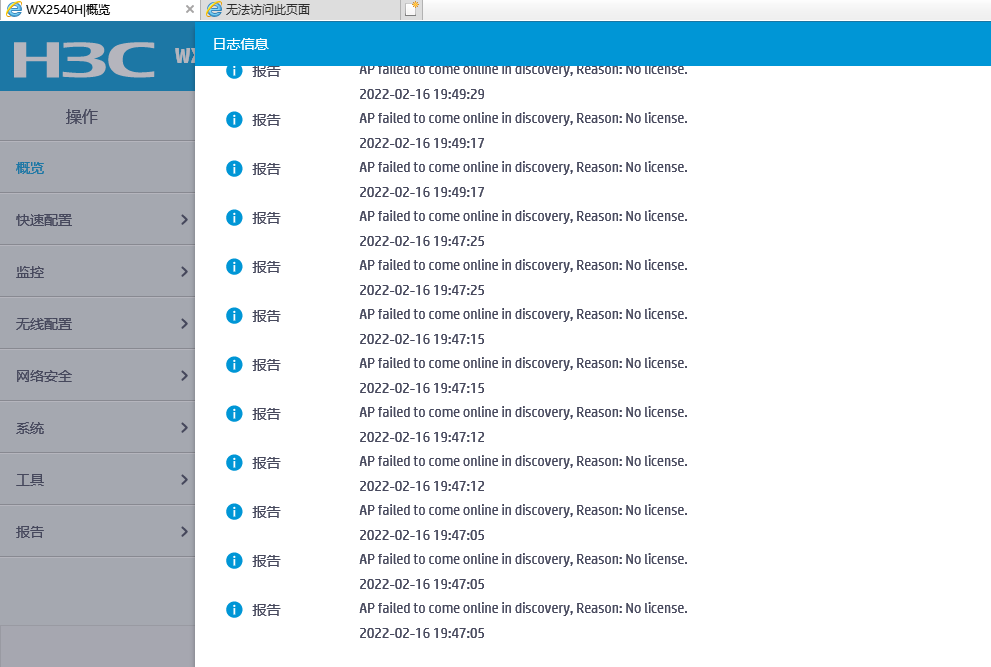

AC重置后,AP全部离线,检查日志提示没有license,急,如何解决

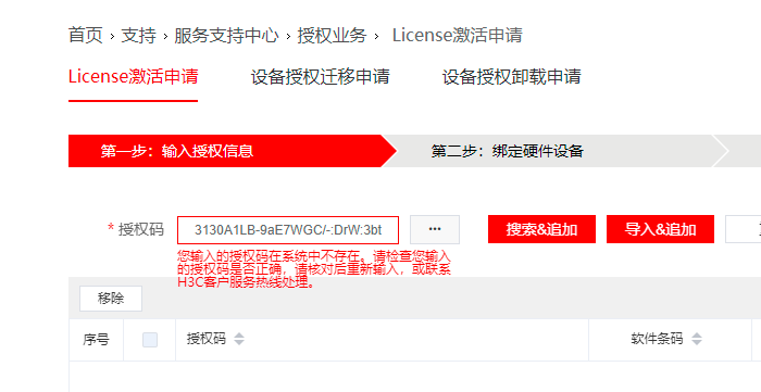

AC重置后,AP全部离线,检查日志提示没有license,急,如何解决,手上一份纸质版的使用授权书,到官网尝试申请授权,授权码提示不存在

你这张授权过期了把,原来无线控制器里面的授权dis  license看一下原来授权状态吧
如果原来授权状态异常的话可以进行卸载,然后用卸载码在官网重新走一下授权迁移流程即可
如果信息都没有就需要找400帮你找回了
至于过期的授权需要找代理商或者华三销售看一下怎么处理
尹执 四段
查看license是否还存在,在系统--license配置查看
当前版本?
