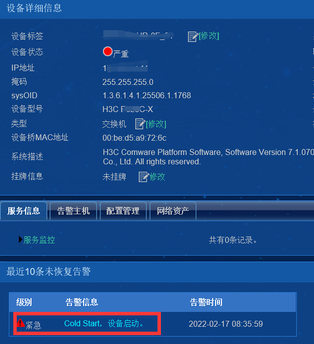

大家好,
如图所示,我想过滤掉这台交换机的cold start这个trap,因为这台有需要才会开电使用属于正常现象,如何设置??

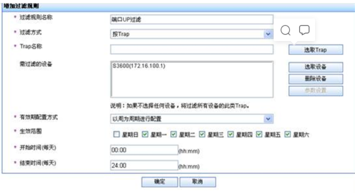

 登录iMC平台,进入告警“过滤规则”,如下图所示,选择“过滤方式”为“按Trap”,单击“选取设备”按钮选择要过滤的接入交换机等设备,同时单击“选取Trap”按钮,选择对应的Trap节点:
