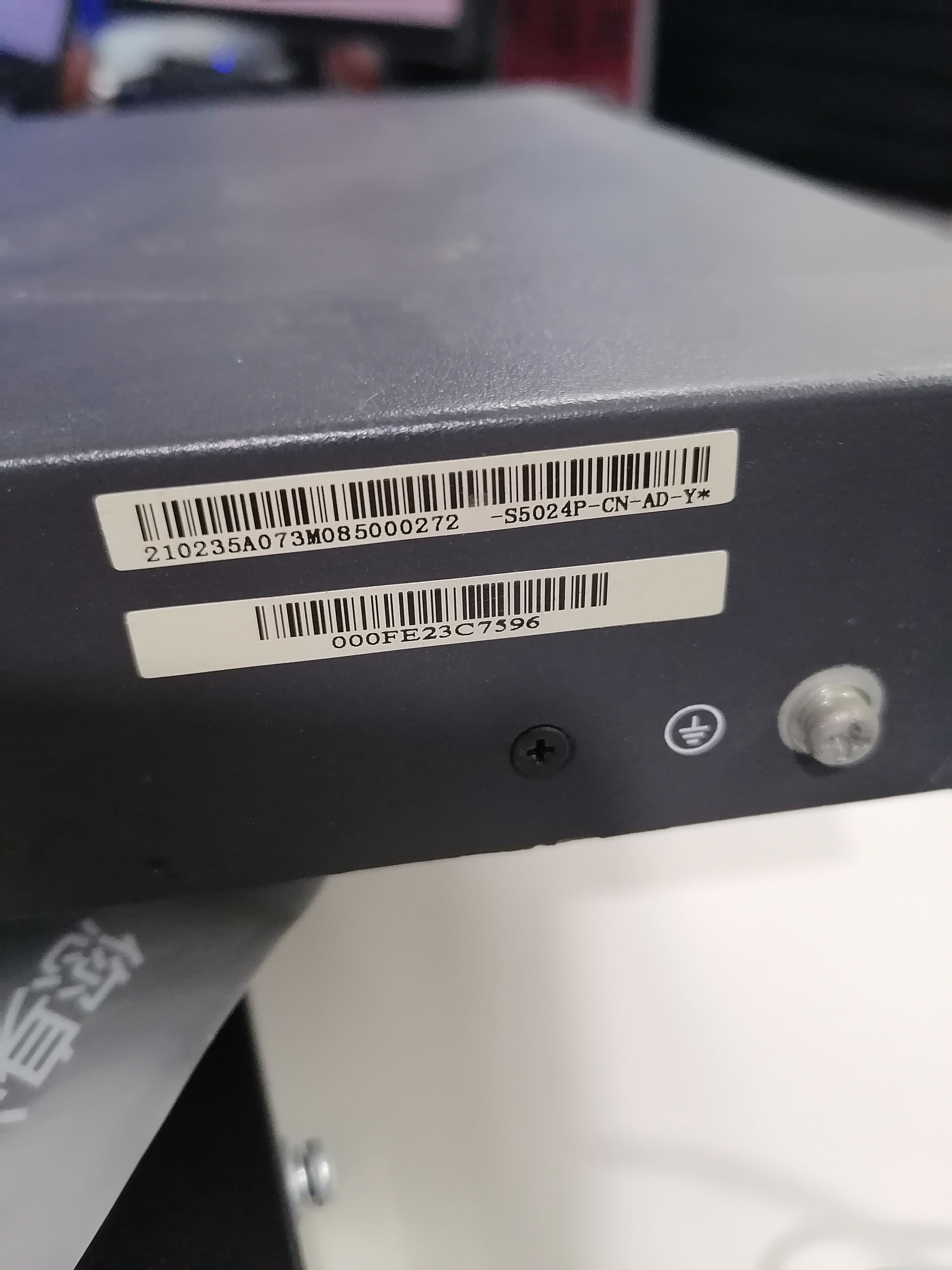

供应商密码忘记了,打400电话告知停服了,让我到知了发个帖子,请平台帮忙S5024P密码恢复,
我的邮箱是13700526@qq.com,谢谢好心人帮忙处理一下吧

客服确定这个版本的是没有Ctrl+B进入恢复菜单的,需要序列号和MAC来计算密码

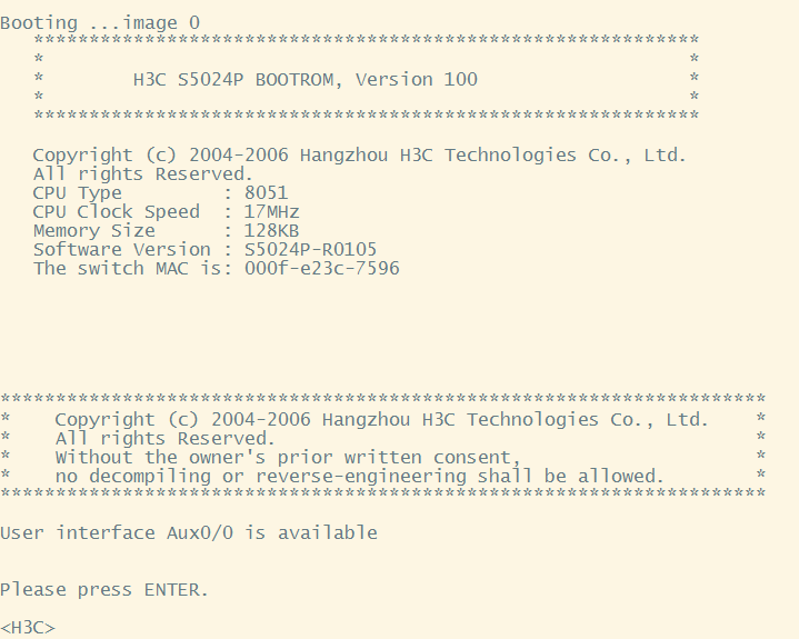

进不了恢复菜单

不可能。多试几次,这个出现的时候很快,大概几秒就过去了,再不行就通电之后不停按Ctrl+B,(电脑已经通过console连接上交换机的请前提。)
zhiliao_gEKOo 发表时间:2022-02-17

进不了恢复菜单

已经试过了,看不到Press Ctrl+B 的提示
多次尝试通电时Ctrl+B都不能看到菜单

开机启动就要不停按Ctrl B

没有,需要工具计算出超级密码的,谁有那个工具啊?

客服说没有这个功能
