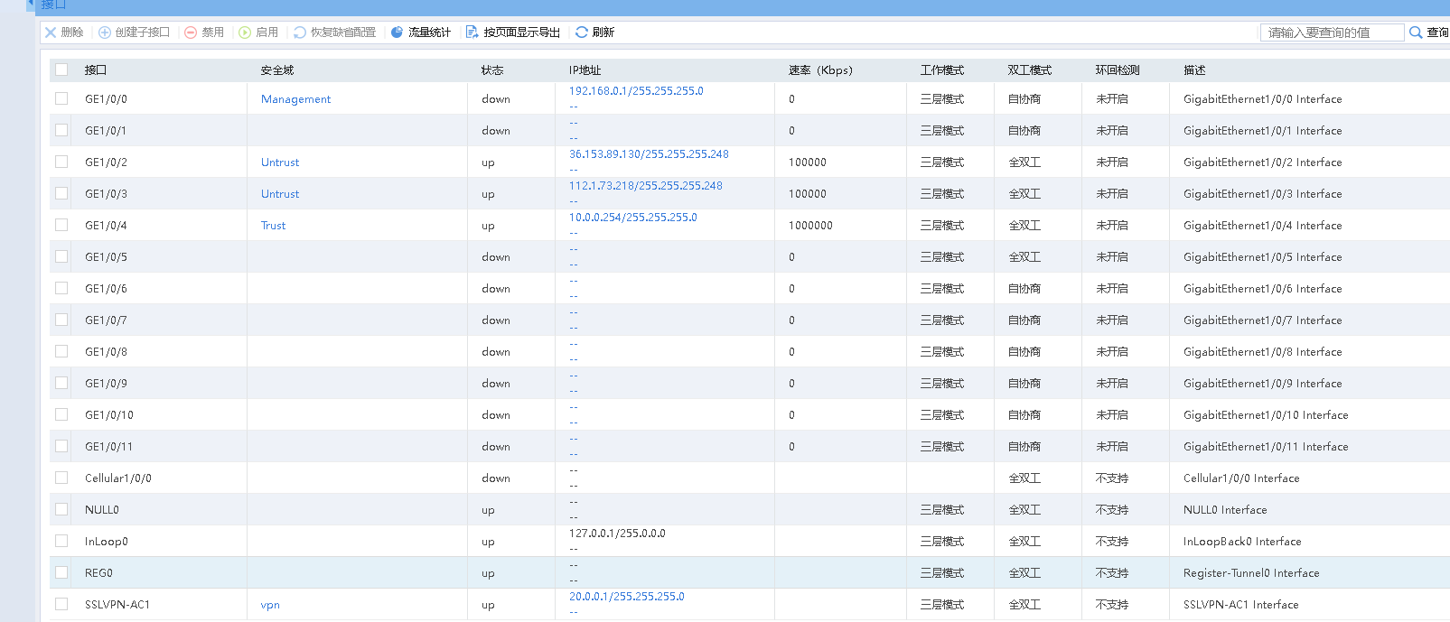

防火墙原本是100M专线,由于感觉无线网有时会卡顿现在又加一条100M专线,现在有两个问题:
1,新的专线如何配置只用于无线
2,如果不只用于无线防火墙是否带平流功能
(我是菜鸡)

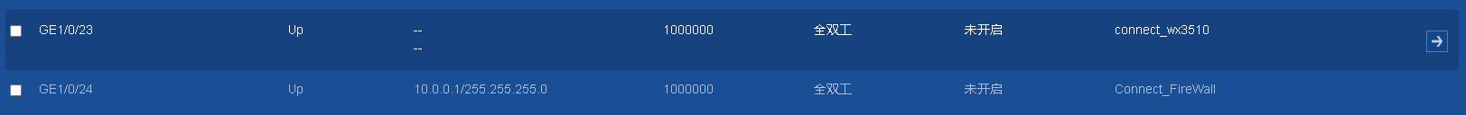

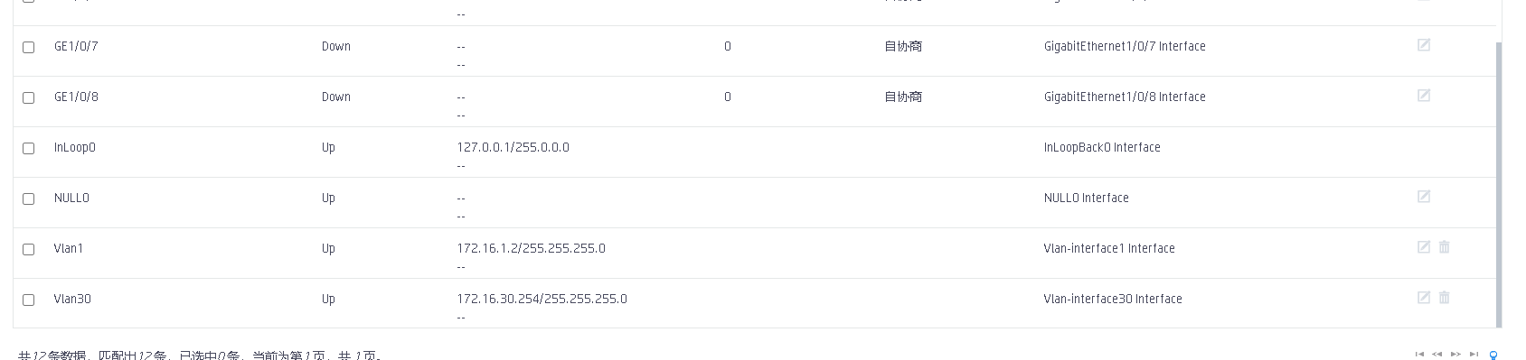

防火墙2,3口是俩条专线,
核心23口到无线
这是无线的,

1,可以做策略luyou,指定地址出去
2,2根宽带可以做链路负载均衡
http://www.h3c.com/cn/d_202102/1382927_30005_0.htm 出方向链路负载均衡
zhiliao_YM 发表时间:2022-02-21 更多>>
具体怎么操作啊
遁地的土拨鼠 发表时间:2022-02-21
http://www.h3c.com/cn/d_201904/1173230_30005_0.htm 这是策略路由案例你看下
