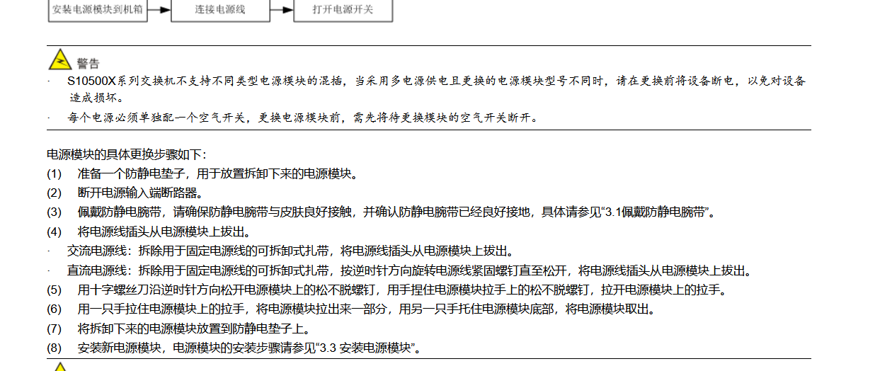

两台H3C S10508(Version 5.20, Release 1210P03)交换机配置irf。之前使用的都是LSUM1AC2500电源,现在有两块电源坏了。采购了两块LSUM1AC1200电源模块可以直接换上么。看官网上说“ S10500系列交换机不支持不同类型电源模块的混插,当采用多电源供电且更换的电源模块型号不同时,请在更换前将设备断电,以免对设备造成损坏。” 意思是2500和1500不能混用还是可以交流和直流不能混用。
请问1200的电源可以和2500混用么?如果可以混用,是要关机后再将1200插上么?

交流直流不能混用
1200W 2500w不能混用。
如果要换,需要把原本2500的电源拔掉换成两个1200W的。
先保存配置。
sunny 九段
粉丝:11人 关注:0人
是的,不能混插
