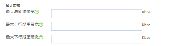

接口是千兆,但是实际只有200M,负载均衡链路里怎么配置?

最大总期望带宽
200 000 /8
铁柱 发表时间:2022-02-17 更多>>
这个该写多少?
zhiliao_hOemfW 发表时间:2022-02-17
200 000 /8
铁柱 发表时间:2022-02-17
在接口下面可以设置的

(4)     配置接口的期望带宽。
bandwidth bandwidth-value
缺省情况下,接口的期望带宽=接口的波特率÷1000(kbps)。
期望带宽供业务模块使用,不会对接口实际带宽造成影响。

在全局负载里面有个链路设定
