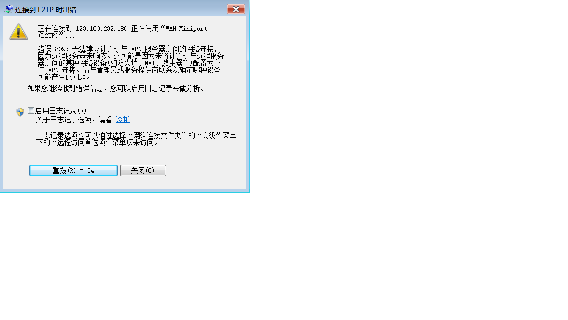

win7 vpn连接ER8300配置的LNS出现809错误不知怎么回事,盼回复。

现在显示错误800

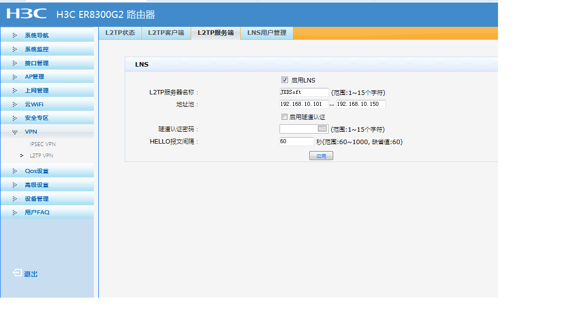

配置L2TP VPN, 需要先配置IPSEC VPN吗

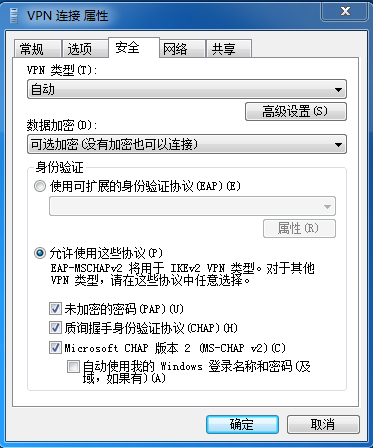

看下vpn客户端连接属性中的这几项选项有没有改过来,如果没有,改过来再试试,
1. vpn类型设置自动
2. 数据加密,选择可选加密(没有加密也可以连接)
3. 允许使用的协议,是pap,还是chap,或者都选上也行,尤其第二项,一定选可选加密
