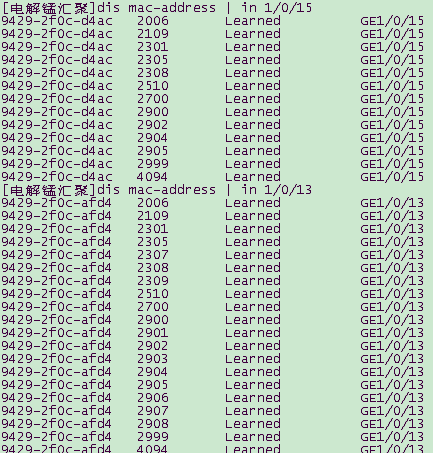

接口下的mac地址都一样,第一次见到,有遇到过的吗?

两个接口下的地址全部都一样
接入交换机多台掉线,查看mac地址接口下学习的地址都一样了,这是什么问题导致的,应该怎么处理,请大神告诉下

这个是正常的呀,接口不同vlan下同一个mac
互联地址ping能通吗,有arp表项吗,如果在保建议您联系400协助您分析处理下尽快恢复业务
bei 发表时间:2022-02-17 更多>>
管建是不正常,别的接口不是这样啊,这样的接口下连的交换机不通了都

dis mac-ad mac-move 看下
找到该设备看下网卡配置
dis mac-ad mac-move 看下有无mac地址漂移现象
zhiiiiao_N7L84 发表时间:2022-02-17 更多>>
汇聚交换机下连接的接入交换机
zhiliao_lcIsT 发表时间:2022-02-17

根据描述。初步判断可能s现场环路了。
都是单上连
zhiliao_lcIsT 发表时间:2022-02-18 更多>>
没有环路的log信息
回复zhiliao_lcIsT:
环路不一定有log信息。。。而且目前信息仅是初步根据描述大致判断。建议核实下具体细节情况吧。

应该是同一块网卡配置了很多段地址。这个跟客户业务有关系吧。

环路了 我觉得
