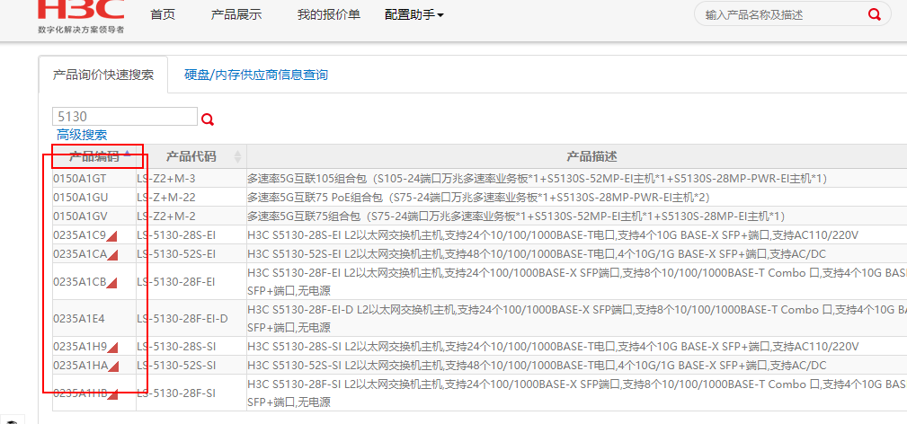

H3C 交换机或路由器怎么查询产品编码,或者哪里可以查看到所属产品的产品编码
粉丝:114人 关注:1人
用售前的配置器来查询bOM码
https://iconfig-chl.h3c.com/iconfig/Channel
粉丝:105人 关注:1人
命令行或者设备背面21开头的
粉丝:44人 关注:0人
命令查看:
display device manuinfo
