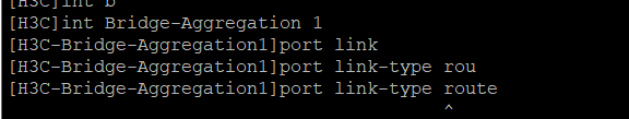

三层交换中链路聚合后的端口如何配置IP,图中的配置方法不正确,如何启用三层交换?

您这是二层聚合口,interface route-agg才是三层聚合
粉丝:23人 关注:0人
直接配port access vlan 2就可以,然后配置这个vlan的虚拟地址
Xcheng 九段
粉丝:141人 关注:3人
聚合组不支持呀
如果需要三层聚合创建三层聚合组
如
int rou 1
粉丝:44人 关注:0人
你应该这么写:
interface route-aggregation 1   (注意看单词不一样)
port-link mode route (注意,是link mode,不是link type)
或者就用你这种,把这个聚合配成access,(port-link type access)
然后新建个vlan,再把这个聚合口加入vlan,
最后给vlan 配个接口ip也是没问题的。
