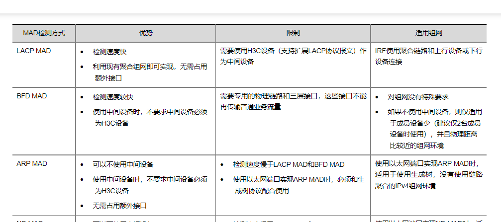

如果上联设备时华三的可以直接配置LACP检测:
MAD检测机制对比:

MAD检测:

(8)     配置BFD MAD
# 创建VLAN 3,并将端口HundredGigE1/0/5、HundredGigE2/0/5、HundredGigE3/0/5和HundredGigE4/0/5加入VLAN 3中。
[Sysname] vlan 3
[Sysname-vlan3] port hundredgige 1/0/5 hundredgige 2/0/5 hundredgige 3/0/5 hundredgige 4/0/5
[Sysname-vlan3] quit
# 创建VLAN接口3,并配置MAD IP地址。
[Sysname] interface vlan-interface 3
[Sysname-Vlan-interface3] mad bfd enable
[Sysname-Vlan-interface3] mad ip address 192.168.2.1 24 member 1
[Sysname-Vlan-interface3] mad ip address 192.168.2.2 24 member 2
[Sysname-Vlan-interface3] mad ip address 192.168.2.3 24 member 3
[Sysname-Vlan-interface3] mad ip address 192.168.2.4 24 member 4
[Sysname-Vlan-interface3] quit
# 因为BFD MAD和生成树功能互斥,所以在HundredGigE1/0/5、HundredGigE2/0/5、HundredGigE3/0/5和HundredGigE4/0/5端口上关闭生成树协议。
[Sysname] interface range hundredgige 1/0/5 hundredgige 2/0/5 hundredgige 3/0/5 hundredgige 4/0/5
[Sysname-if-range] undo stp enable
[Sysname-if-range] quit
(9)     配置中间设备Device E
Device E作为中间设备来透传BFD MAD报文,协助IRF中的四台成员设备进行多Active检测。

1.9.3  IRF典型配置举例(VLAN接口配置ARP MAD检测方式)
1. 组网需求
如图1-16所示,配置Device A、Device B、Device C和Device D组成IRF设备。配置ARP MAD进行分裂检测。为防止环路发生,在IRF和Device E上启用生成树功能。

(8)     配置ARP MAD
# 在IRF上全局使能生成树协议,并配置MST域,以防止环路的发生。
<Sysname> system-view
[Sysname] stp global enable
[Sysname] stp region-configuration
[Sysname-mst-region] region-name arpmad
[Sysname-mst-region] instance 1 vlan 3
[Sysname-mst-region] active region-configuration
# 将IRF配置为桥MAC立即改变。
[Sysname] undo irf mac-address persistent
# 设置IRF域编号为1。
[Sysname] irf domain 1
[Sysname] vlan 3
# 创建VLAN-interface3,并配置IP地址,使能ARP MAD检测功能。
[Sysname-Vlan-interface3] ip address 192.168.2.1 24
[Sysname-Vlan-interface3] mad arp enable
You need to assign a domain ID (range: 0-4294967295)
[Current domain ID is: 1]:
The assigned domain ID is: 1
(9)     配置中间设备Device E
Device E作为中间设备来转发、处理ARP报文,协助IRF中的四台成员设备进行多Active检测。从节约成本的角度考虑,使用一台支持ARP功能的交换机即可。

 ARP检测:
管理用以太网口配置ARP MAD典型配置举例(管理功能和MAD功能配置在同一接口)
说明
·     本节介绍使用管理用以太网口配置ARP MAD,同时不影响网络管理功能使用的配置举例。并且,IRF分裂后,用户可以分别登录到分裂出的IRF上以便进行故障修复。
·     本举例也适用于ND MAD。仅MAD部分采用相应的配置方法即可。MAD的详细配置方法请参考配置指导。
1. 组网需求
如图1-18所示,Device A和Device B组成IRF。现要求:
·     使用管理用以太网口M-GigabitEthernet0/0/0配置ARP MAD进行分裂检测,同时不影响网络管理功能的使用;
·     IRF主备倒换后,管理员登录用的IP地址不能变化;
·     IRF分裂后,允许管理员分别登录到分裂出的成员设备上以进行故障恢复。

配置BFD MAD时请注意,
·     请确保中间设备上BFD MAD检测VLAN中仅包含用于BFD MAD检测的端口。
·     在用于BFD MAD检测的接口下必须使用mad ip address命令配置MAD IP地址,而不要配置其它IP地址(包括使用ip address命令配置的普通IP地址、VRRP虚拟IP地址等),以免影响MAD检测功能。请为不同成员设备配置同一网段内的不同MAD IP地址。

3.12.2  IRF典型配置举例(BFD MAD检测方式)
1. 组网需求
由于网络规模迅速扩大,当前中心设备(Device A)转发能力已经不能满足需求,现需要在保护现有投资的基础上将网络转发能力提高一倍,并要求网络易管理、易维护。
2. 组网图
图3-14 IRF典型配置组网图(BFD MAD检测方式)
3. 配置思路
·     Device A处于局域网的汇聚层,为了将汇聚层的转发能力提高一倍,需要另外增加一台设备Device B。
·     鉴于IRF技术具有管理简便、网络扩展能力强、可靠性高等优点,所以本例使用IRF技术构建网络汇聚层(即在Device A和Device B上配置IRF功能),接入层设备通过聚合双链路上行。
·     为了防止万一IRF链路故障导致IRF分裂、网络中存在两个配置冲突的IRF,需要启用MAD检测功能。因为成员设备比较少,我们采用BFD MAD检测方式来监测IRF的状态。

3.12.3  IRF典型配置举例(ARP MAD检测方式)
1. 组网需求
2. 组网图
图3-15 IRF典型配置组网图(ARP MAD检测方式)
3. 配置思路
·     鉴于IRF技术具有管理简便、网络扩展能力强、可靠性高等优点,所以本例使用IRF技术构建网络接入层(即在Device A和Device B上配置IRF功能),IRF通过双链路上行。
·     为了防止万一IRF链路故障导致IRF分裂、网络中存在两个配置冲突的IRF,需要启用MAD检测功能。因为成员设备比较少,我们采用ARP MAD检测方式来监测IRF的状态,复用链路上行传递ARP MAD报文。为防止环路发生,在IRF和Device C上启用生成树功能。
 [Current domain is: 1]:
(4)     配置中间设备Device C
提示
如果中间设备是一个IRF系统,则必须通过配置确保其IRF域编号与被检测的IRF系统不同。
Device C作为中间设备来转发、处理免费ARP报文,协助Device A和Device B进行多Active检测。从节约成本的角度考虑,使用一台支持ARP功能的设备即可。
# 在全局使能生成树协议,并配置MST域,以防止环路的发生。
<DeviceC> system-view
[DeviceC] stp global enable
[DeviceC] stp region-configuration
[DeviceC-mst-region] region-name arpmad
[DeviceC-mst-region] instance 1 vlan 3
[DeviceC-mst-region] active region-configuration
[DeviceC-mst-region] quit
# 创建VLAN 3,并将端口GigabitEthernet4/0/1和GigabitEthernet4/0/2加入VLAN 3中,用于转发ARP MAD报文。
[DeviceC] vlan 3
[DeviceC-vlan3] port gigabitethernet 4/0/1 gigabitethernet 4/0/2
[DeviceC-vlan3] quit
3.12.4  IRF典型配置举例(ND MAD检测方式)
1. 组网需求
IPv6网络中,由于网络规模迅速扩大,当前中心设备(Device A)转发能力已经不能满足需求,现需要在保护现有投资的基础上将网络转发能力提高一倍,并要求网络易管理、易维护。
2. 组网图
图3-16 IRF典型配置组网图(ND MAD检测方式)
3. 配置思路
·     为了防止万一IRF链路故障导致IRF分裂、网络中存在两个配置冲突的IRF,需要启用MAD检测功能。因为成员设备比较少,我们采用ND MAD检测方式来监测IRF的状态,复用链路上行传递ND MAD报文。为防止环路发生,在IRF和Device C上启用生成树功能。
4. 配置步骤
(1)     配置Device A
# 设置Device A的成员编号为1,创建IRF端口2,并将它与物理端口Ten-GigabitEthernet2/0/4绑定。
[Sysname] irf member 1
 Info: Member ID change will take effect after the member reboots and operates in IRF mode.
[Sysname] irf-port 2
[Sysname-irf-port2] port group interface ten-gigabitethernet 2/0/4
[Sysname-irf-port2] quit
# 将当前配置保存到下次启动配置文件。
[Sysname] quit
<Sysname> save
# 将设备的运行模式切换到IRF模式。
[Sysname] chassis convert mode irf
The device will switch to IRF mode and reboot. You are recommended to save the current running configuration and specify the configuration file for the next startup. Continue? [Y/N]:y
 Do you want to convert the content of the next startup configuration file flash:/startup.cfg to make it available in IRF mode? [Y/N]:y
 Please wait...
 Saving the converted configuration file to the main board succeeded.
Slot 1:
 Saving the converted configuration file succeeded.
 Now rebooting, please wait...
设备重启后Device A组成了只有一台成员设备的IRF。
(2)     配置Device B
# 配置Device B的成员编号为2,创建IRF端口1,并将它与物理端口Ten-GigabitEthernet2/0/4绑定。
[Sysname] irf member 2
[Sysname] irf-port 1
[Sysname-irf-port1] port group interface ten-gigabitethernet 2/0/4
[Sysname-irf-port1] quit
# 将当前配置保存到下次启动配置文件。
[Sysname] quit
<Sysname> save
# 参照图3-16进行物理连线。
# 将设备的运行模式切换到IRF模式。
 Please wait...
Slot 1:
设备B重启后与设备A形成IRF。
(3)     配置ND MAD检测
[Sysname-mst-region] quit
# 将IRF配置为桥MAC立即改变。
# 设置IRF域编号为1。
# 创建VLAN 3,并将Device A(成员编号为1)上的端口GigabitEthernet1/4/0/2和Device B(成员编号为2)上的端口GigabitEthernet2/4/0/2加入VLAN 3中。
[Sysname] vlan 3
[Sysname-vlan3] port gigabitethernet 1/4/0/2 gigabitethernet 2/4/0/2
# 创建VLAN-interface3,并配置IPv6地址,使能ND MAD检测功能。
[Sysname-Vlan-interface3] ipv6 address 2001::1 64
[Sysname-Vlan-interface3] mad nd enable
(4)     配置中间设备Device C
提示
Device C作为中间设备来转发、处理ND报文,协助Device A和Device B进行多Active检测。从节约成本的角度考虑,使用一台支持ND功能的设备即可。
# 创建VLAN 3,并将端口GigabitEthernet4/0/1和GigabitEthernet4/0/2加入VLAN 3中,用于转发ND MAD报文。
[DeviceC] vlan 3

两台设备做irf bfd检测,接口按实际接口peizhi
4、配置BFD检测
interface Route-Aggregation1
interface GigabitEthernet1/0/13
port link-mode route
description BFD-to_GigabitEthernet2/0/13
port link-aggregation group 1
interface GigabitEthernet2/0/13
description BFD-to_GigabitEthernet1/0/13
description For_[BFD-Detect]
mad bfd enable
mad ip address 192.168.1.9 255.255.255.252 member 1
mad ip address 192.168.1.10 255.255.255.252 member 2
