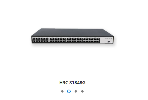

我单位有一台H3C S1848G的交换机,想划分VLAN,进不了WEB了
2022-02-18提问
  • 1收藏,3139浏览
我单位现在有一台H3C S1848G的交换机,现在想划分VLAN,在电脑配置IP,192.168.0.20/24,打开浏览器输入192.168.0.233,进不了H3C的WEB了,PING 192.168.0.233也不通,有可能是以前的人把这个地址改了,现在有什么办法找到这个交换机的IP地址,才能进去配置设备
粉丝:16人 关注:2人
S1840G是有Console口的,但是这个Console口只能做一些简单的查询命令
Console进去,输入ip address   就可以看到设备当前的IP
<H3C>ip address
<H3C>?
打?可以看到其他的命令,如果忘记密码,可以输入password  可进行更改密码
5 个回答
知了小白
粉丝:人 关注:人
有console口嘛,WEB进不去需要console进去
从设备consoel口进去  dis  ip  int  brie  看一下IP地址吧
风形月影 知了小白
这个设备的con不支持
粉丝:31人 关注:3人
建议用pc将在192.168.0.1~192.168.0.254这个网段的都ping一下来尝试。能通的就是他修改的地址了。应该没有其它更好的方法了。
粉丝:32人 关注:11人
笔记本上安装一下抓包工具,比如wireshark。网线连接交换机并对有线网卡进行抓包,看看里面的arp包的源、目的地址应该就能锁定设备上的ip了。
如果抓不到arp包可以重启一下交换机,设备三层接口在其地址生效的一瞬间会放出特殊类型的arp(免费arp),看这个包就行。
