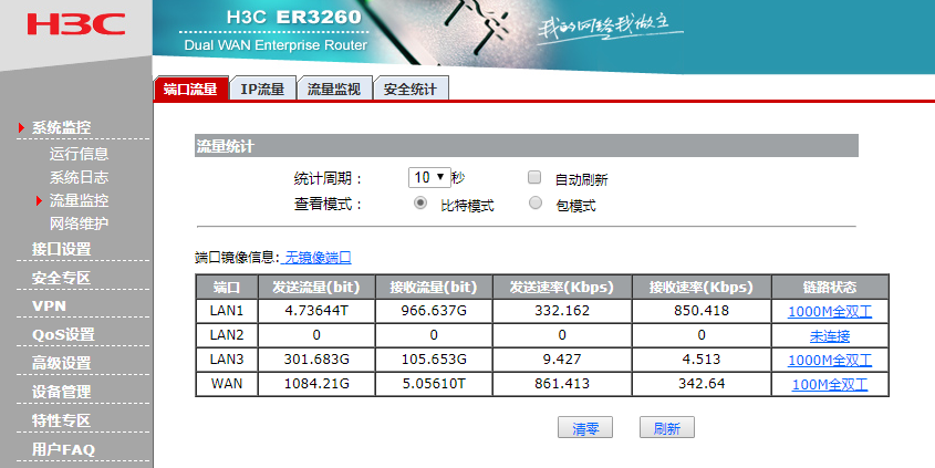

设备本身带有流量监控功能啊,系统监控、流量监控、ip流量、端口流量,可以看到wan口的流量情况,ip流量中启用内网ip流量统计,可以查看内网的ip流量:

这个没法满足需求,要能采集信息,记录信息,监控,报警的
那就没有办法了,采集信息什么的,都是通过snmp来做的,还有一种方法,就是镜像所有流量到服务器,服务器根据镜像过来的流量自动分析,统计结果,但是这种方法很暴力,等于要复制一份流量给服务器,对于路由器压力比较大,如果流量很大,对于服务器性能要求也要很高才行。
