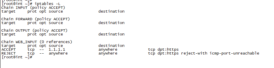

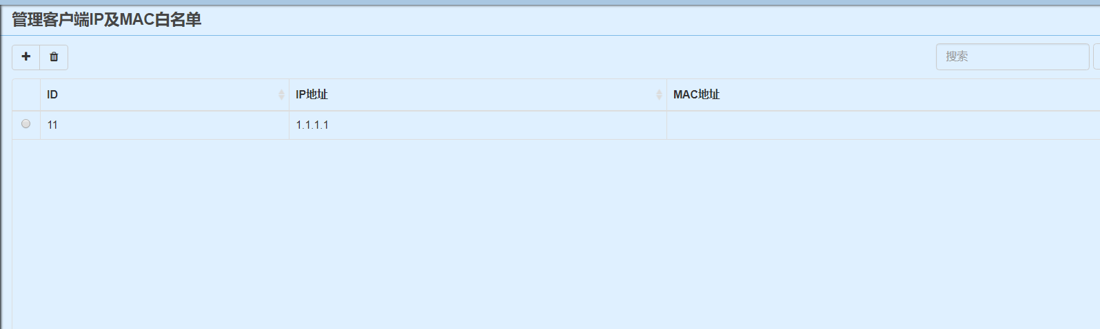

配置截图如下,IP地址1.1.1.1仅为举例,其他IP地址也是一样的故障现象。麻烦帮忙看下是什么原因。

若为E6006P03及其以上版本,再加个MAC地址试试

您好,版本为E6006P05,添加完MAC后白名单也不生效。更换浏览器测试结果相同。
