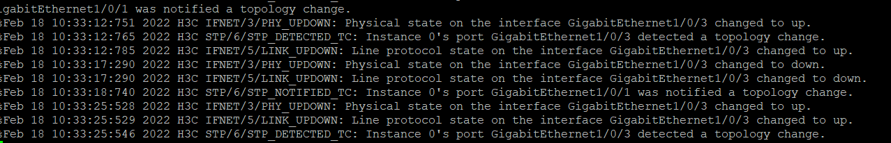

如图:VRRP配置成功后1号交换机3口频繁UP/down
是哪没配好吗?

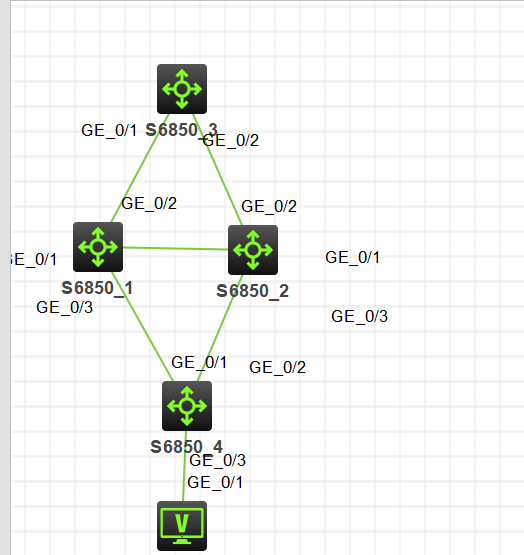

1、2、4三台存在二层环路。
dis  stp brie看一下接口是不是被生成树关闭了
1、2 3口在UP情况上是转发状态,4 #1口是转发状态,2口是关闭

1 2 4都看一下
努力成为一个很哇塞的女孩 发表时间:2022-02-18
zhiliao_Sarl5 发表时间:2022-02-18

最佳实践:
1、要么把1-2之间连线取消。
2、要么配置成心跳线。
修改对应的1、2、4stp的优先级,让其4的0/1或0/2端口自动阻塞掉。
4的2口是自动阻塞掉的
zhiliao_Sarl5 发表时间:2022-02-18 更多>>
4的2口是自动阻塞掉的

看下4号交换机的日志,可能接口被shutdown了,如果不是就是物理层模拟器问题
粉丝:31人 关注:3人
物理updown基本不会是协议原因导致的,应该是模拟器的bug,保存配置重启下试试吧。
