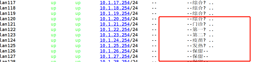

请教一下怎么可以查看全后面的描述文件
请教一下怎么可以查看全后面的描述文件

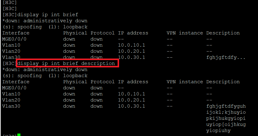

你试试display ip int brief description。
修改一下编码模式或者进WEB页面看一下吧
粉丝:44人 关注:0人
在lan的配置菜单下可以看到具体
z6Kl9 九段
粉丝:81人 关注:2人
?后面应该是 楼 字
