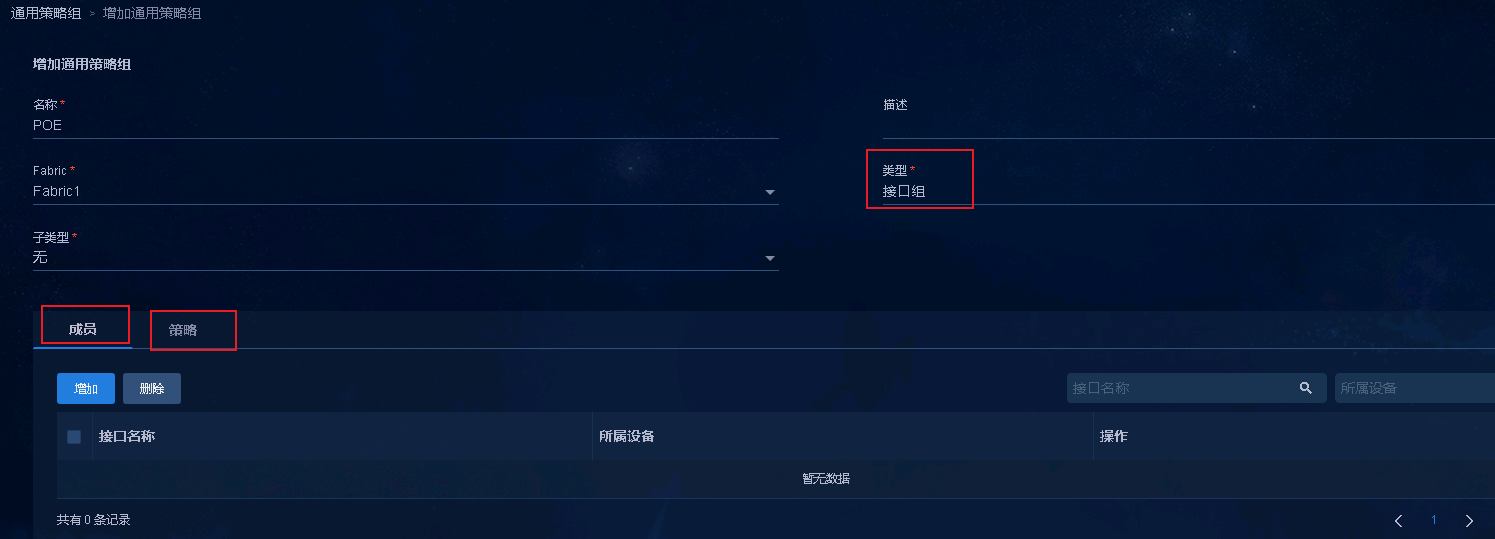

1. access如果是自动化上线的话可直接将ap接入到新的poe接口,下行口会自动改成trunk all,并且打上pvid 4093.

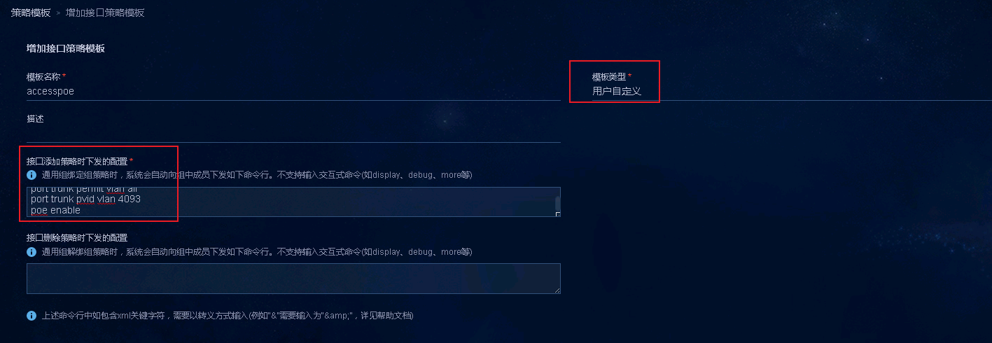

2. access如果是手动纳管的,则需要手动修改access下行口配置,或者通过控制器“自定义策略模板”批量下发access接口配置。
port link-type trunk
port trunk permit vlan all
port trunk pvid vlan 4093
poe enable

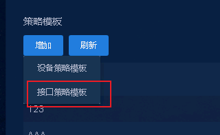

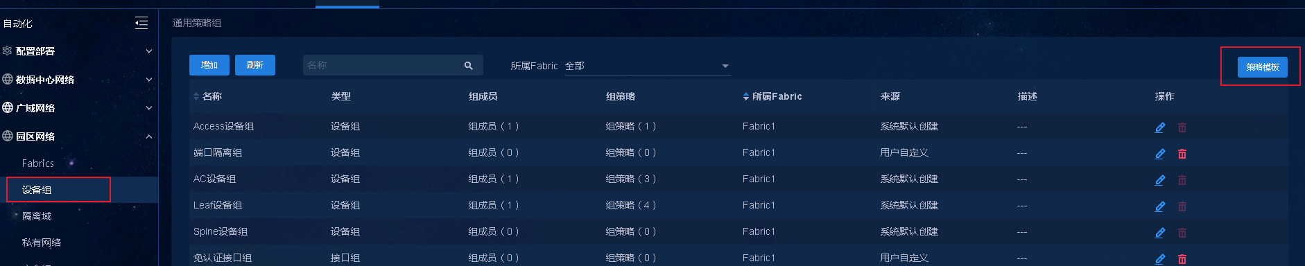

1)找到策略模板
2)新建自定义接口模板
3)新建接口组,将access下的poe接口添加,并绑定新建的接口策略模板
