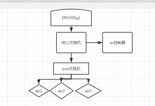

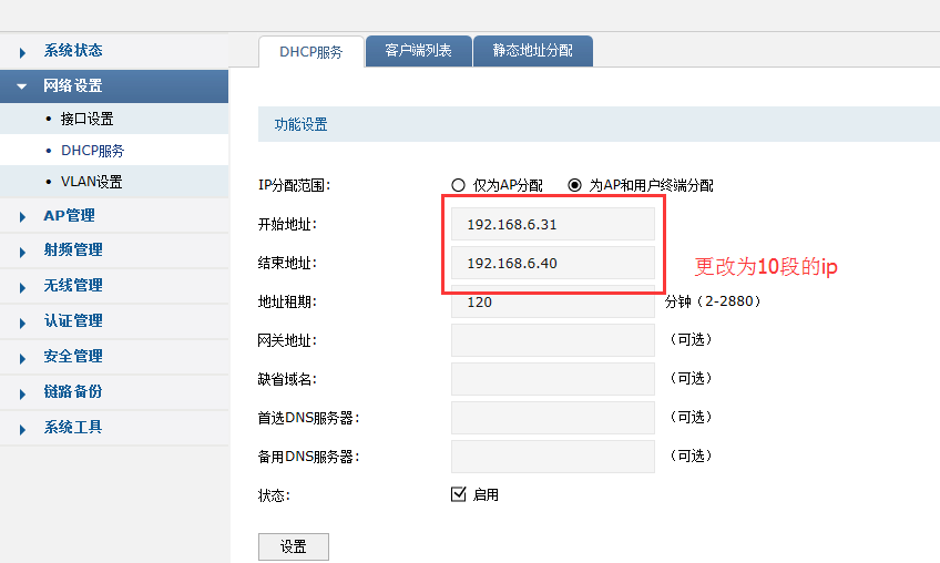

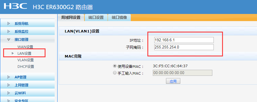

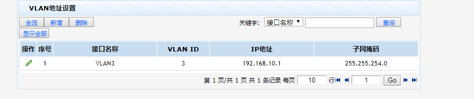

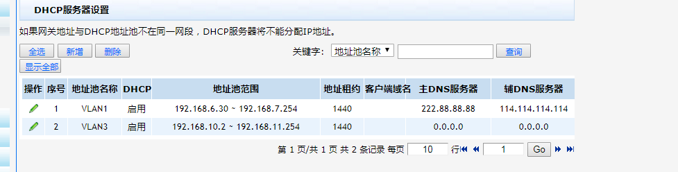

 请教大家:我现在有一个wan口接入的外网,现在lan1接入的核心交换机 用来组网,ip地址为192.168.6.1 掩码为255.255.254.0    因为默认有一个vlan    dhcp设置的地址范围为:192.168.6.30 ~ 192.168.7.254     这供给电脑端的ip用,现在因接入无线网络,  接入一个ac控制器 目前外挂8个ap,现在划分一个vlan3  地址为192.168.10.1  255.255.254.0   dhcp 192.168.10.2 ~ 192.168.11.254  给无线ap和接入无线网络的设备用。我在ac上设置了 vlan口为 192.168.10.3   dhcp为 192.168.10.5~192.168.11.254    都启用了dhcp   现在手机接入后无法上网,ac改为 6段的网路后可以上网, 手机获取的ip地址和电脑端的地址是一样的 ,请问怎么解决下?  怎样ac 和ap只接入10段的地址。划分开来

AC是挂在核心交换机下面吗?等于组网为:
AP----AC----核心交换机-----ER路由器
如果是这样的话,你AC上配置192.168.10.0/23网段地址,那么ER和AC之间需要三层互通,等于AC和ER互联口要配置一个192.168.6.0/23的地址,这个地址可以让AC自动获取,然后ER上写一条路由到达192.168.10/23的报文,送给AC才可以,AC上配置一条默认路由,报文送个ER
ER支持三层互通,有一个路由设置,可以写静态路由的

请问 ER路由器支持三层互通么?这个报文给ac和ac默认路由怎么写呢
xiao1314wang 发表时间:2018-07-31
拓扑在下面
风干工程师肉干要不要 发表时间:2018-07-31
