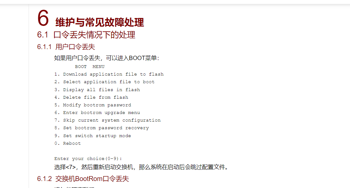

你确认下有没有恢复出厂配置成功,这款设备如果恢复出厂配置成功的话,通过console口登录是不需要账号密码的,然后可以通过console口登录后创建需要的账号密码,只有创建了web登录的账号密码,才可以成功通过web方式登录
官方参考文档如下:
www.h3c.com.cn/cn/Service/Document_Software/Document_Center/Switches/Catalog/S5800/S5820X/Maintenance/Maintenance_Manual/H3C_DLMMHF(V1.01)/?CHID=123698#_Toc260821738
