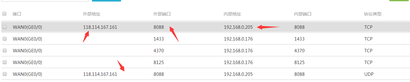

MSR830-5BEI NAT映射问题
2018-07-31提问
  • 1收藏,2275浏览
我在NAT设置端口以后 无法生效 且运营商没有阻挡 防火墙也没有阻挡  内网IP端口可以打开
内部地址192.168.0.205               用telnet 测试内网地址8088端口可打开

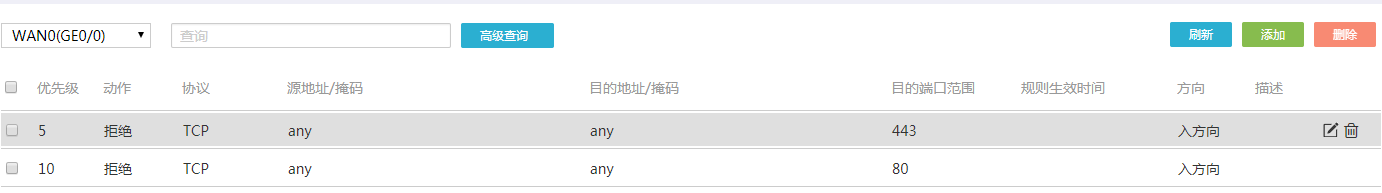

防火墙之阻挡了 80  443
外网口和内网口同时抓包,看看外网口有没有收到过来的报文,内网口有没有转发
如果内外网口都有相关报文,说明已经生效了
如果外网口没有报文,说明之前的设备丢掉了
如果王外网口有报文,内网口没有报文,说明830转发有问题,可以先看查一查路由上的路配置,如果路由配置都对,就打400看看是不是报文转发有问题吧
zhiliao_H75W9 知了小白
而且我发现我防火墙做的策略没生效
寂东 九段
粉丝:226人 关注:3人
如果内网测试192.168.0.205的8088端口成功,问题可能还是出在防火墙或运营商,再检查下吧,防火墙用的是什么墙 ?远程连接192.168.0.205的8088端口时,在防火墙的untrust口,和路由器的wan口抓下包,看看有没有到目标端口8088 的请求报文就知道了
