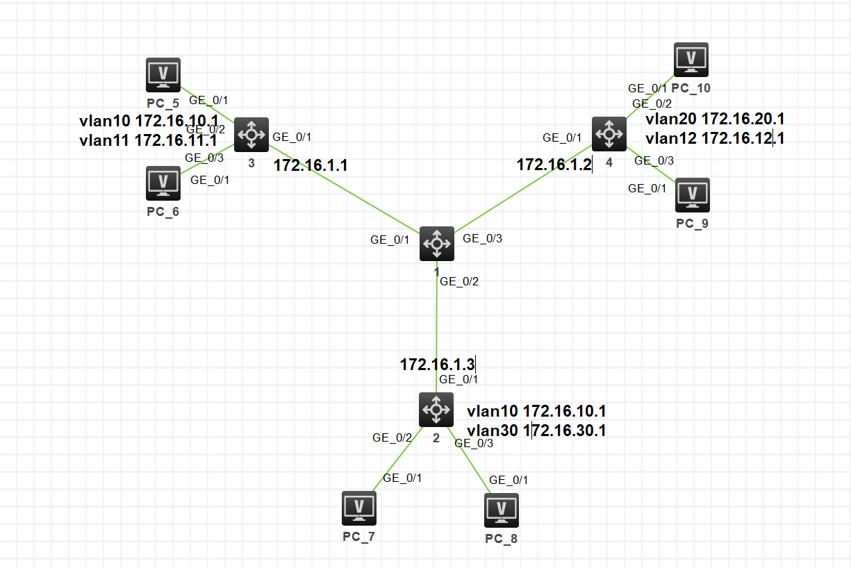

交换机1作为核心层,2,3,4作为汇聚层,各个汇聚层连接核心层的接口IP均为172.16.1.*。同时配置vlan虚接口,在配置ospf时,需要在核心交换1中进行什么配置?求大佬指点

一般不是这样配置的,是1-2  1-3  1-4之间各使用不同网段的互联地址,比如30位的网段互联。然后network 打印ospf即可。
