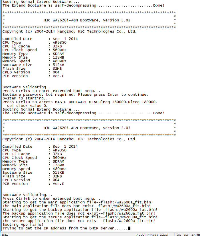

请求一下,WA2620i-AGN这款无线设备的瘦模式怎么切换,命令行进不去,怎么解决,万分感谢。

想切换到瘦模式吗 ?从你的图片来看ap想启动主启动文件,瘦版本软件,但不存在,启动备份软件胖版本也不存在,获取地址显示还没有获取到,下边没显示了,建议如下:
1,如果想用瘦模式,瘦模式是需要和ac配合使用的,把ap和ac之间的网络配置通,配置好无线控制器,然后重启ap,按ctrl+b进入bootrom模式,按ctrl+f格式化ap,然后重启,让ap从ac获取软件版本,注册
2,如果使用胖模式,直接去官网下载胖版本软件,然后设置ap 的tftp或ftp,上传软件,改成主启动文件,起来后,如果想从胖模式切换到瘦模式,<>模式下输入ap-mode fit 即可
