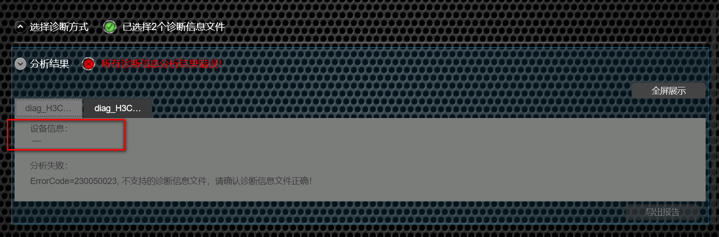

标杆版本 V4.1.4
设备型号:S12508X-AF
问题描述:从在设备上保存诊断信息,通过tftp导出到电脑上,解压后可以用txt打开,并正常阅读。但是在标杆上分析,提示我诊断信息文件不正确,日志如下:
2018-07-31 10:50:41,642 [thread:19] [line:198 ] [INFO ] [Hammer.Common.ServicesExport.UserRecordService] - 输入数据 module_data,x13539,2,2018-07-31,5,10:50:41,4.1.4 成功!
2018-07-31 10:50:43,359 [thread:19] [line:198 ] [INFO ] [Hammer.Common.ServicesExport.UserRecordService] - 输入数据 diag_data,x13539,2,2018-07-31,1,10:50:43,4.1.4 成功!
2018-07-31 10:50:46,675 [thread:16] [line:1609] [ERROR] [Hammer.Maintenance.Service.DiagAnalysisService] - ErrorCode=230050023, 不支持的诊断信息文件,请确认诊断信息文件正确!
2018-07-31 10:50:46,682 [thread:16] [line:1638] [ERROR] [Hammer.Maintenance.Service.DiagAnalysisService] - Hammer.Common.Model.CustomException.HammerException: ErrorCode=230050023, 不支持的诊断信息文件,请确认诊断信息文件正确!
         在 Hammer.Common.Model.CustomException.HammerExceptionThrowHelper.Throw(Int32 errorCode) 位置 d:\LiuhongfaTemp\ts_hammer_root\branches\br_hammer_release_v4.1.4\Hammer.Common\Model\CustomException\HammerExceptionThrowHelper.cs:行号 14
        在 Hammer.Maintenance.Service.DiagAnalysisService.DiagAnalysisForOneFile(String sourceFile, Boolean isTempDiagFile, DiagAnalysisSession diagAnalysisSession, BackgroundWorker currentWorker, DoWorkEventArgs eventArgs) 位置 d:\LiuhongfaTemp\ts_hammer_root\branches\br_hammer_release_v4.1.4\Hammer.Maintenance\Service\DiagAnalysisService.cs:行号 1609
2018-07-31 10:50:46,683 [thread:16] [line:1775] [ERROR] [Hammer.Maintenance.Service.DiagAnalysisService] - Hammer.Common.Model.CustomException.HammerException: ErrorCode=230050023, 不支持的诊断信息文件,请确认诊断信息文件正确!
       在 Hammer.Maintenance.Service.DiagAnalysisService.DiagAnalysisForOneFile(String sourceFile, Boolean isTempDiagFile, DiagAnalysisSession diagAnalysisSession, BackgroundWorker currentWorker, DoWorkEventArgs eventArgs) 位置 d:\LiuhongfaTemp\ts_hammer_root\branches\br_hammer_release_v4.1.4\Hammer.Maintenance\Service\DiagAnalysisService.cs:行号 1638
从图中来看,应该是锤子没从诊断信息中读取到设备信息,但是在txt打开诊断的话,
display version
display device manuinfo
都是可以正常看到的。

什么叫“诊断”是不是有问题,没理解。 设备目前工作是正常的

就是导出的诊断信息文件,是通过display diagnostic-information命令收下的吧,如果是的话,那就看看你的神器版本是不是最新的,如果不是最新的,就升级一下,可能型号没有适配,如果是最新的,就把截图和报错发给神器邮箱,让他们分析一下

标杆是最新版本吗?如果是的话,可能是没有适配,可以把信息和日志发到标杆邮箱。
