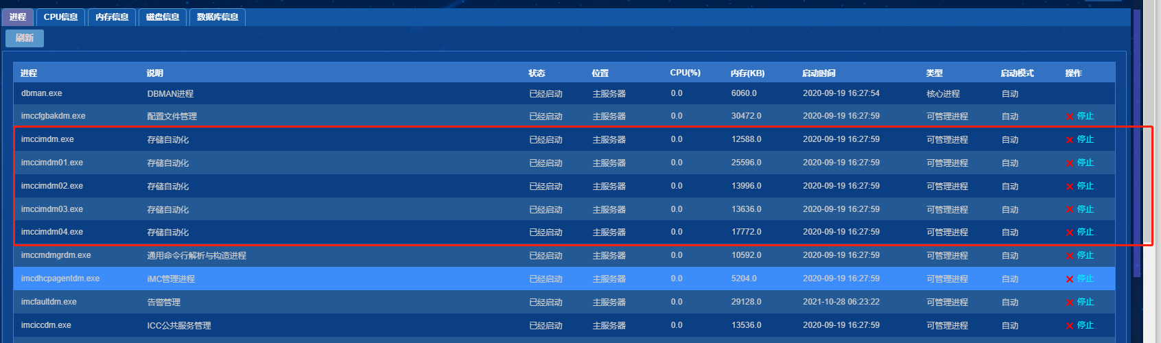

IMC我主要用了IPM组件做portal认证
目前服务运行内存就要满了,我看IMC存储自动化占了很多。这个是做什么用的?没有买授权登录时也显示存储自动化已经过期,可否直接通过这个把这5个进程给停止掉?会不会有影响

SSA没用可以卸载,没影响
记错了,是这个SSA,上面回复已更新。cmdb,vxlan,ssa,这三个组件没使用,开局就可以卸载了,这三个是需要另外授权的

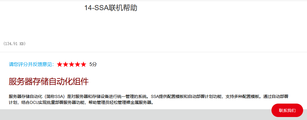

存储自动化和这个是一个?

回复凉生:
没记错是这个,你看下授权,那边有说明。再一个imc运行内存大跟这个应该没关系,可以限制下imc数据库的大小

不用这块功能的话可以在部署监控代理中把这几个进程停掉,不影响其他的
