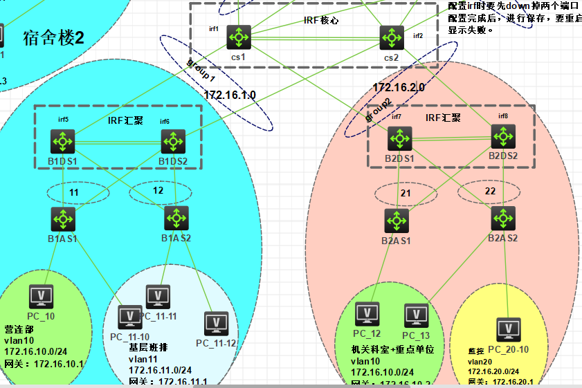

汇聚层B1DS1中vlan10 IP为172.16.10.1   B2DS1中vlan10 IP为172.16.10.2   核心汇聚配置完ospf后,核心层可以ping通172.16.10.1,但不能ping通172.16.10.2;但是如果停止B1DS1后,就可以ping通172.16.10.2。求大佬指点

左边也宣告172.16.10.0/24网段,右边也宣告172.16.10.0/24网段,核心上会出现两条等价路由,负载均衡的情况。这时候ping 172.16.10.0网段的地址会出现一半往左走一半往右走

这个局域网中不能有两个相同网段的地址的,你这个看是地址段冲突吧
二层的环境不应该跑ospf。请检查路由表
