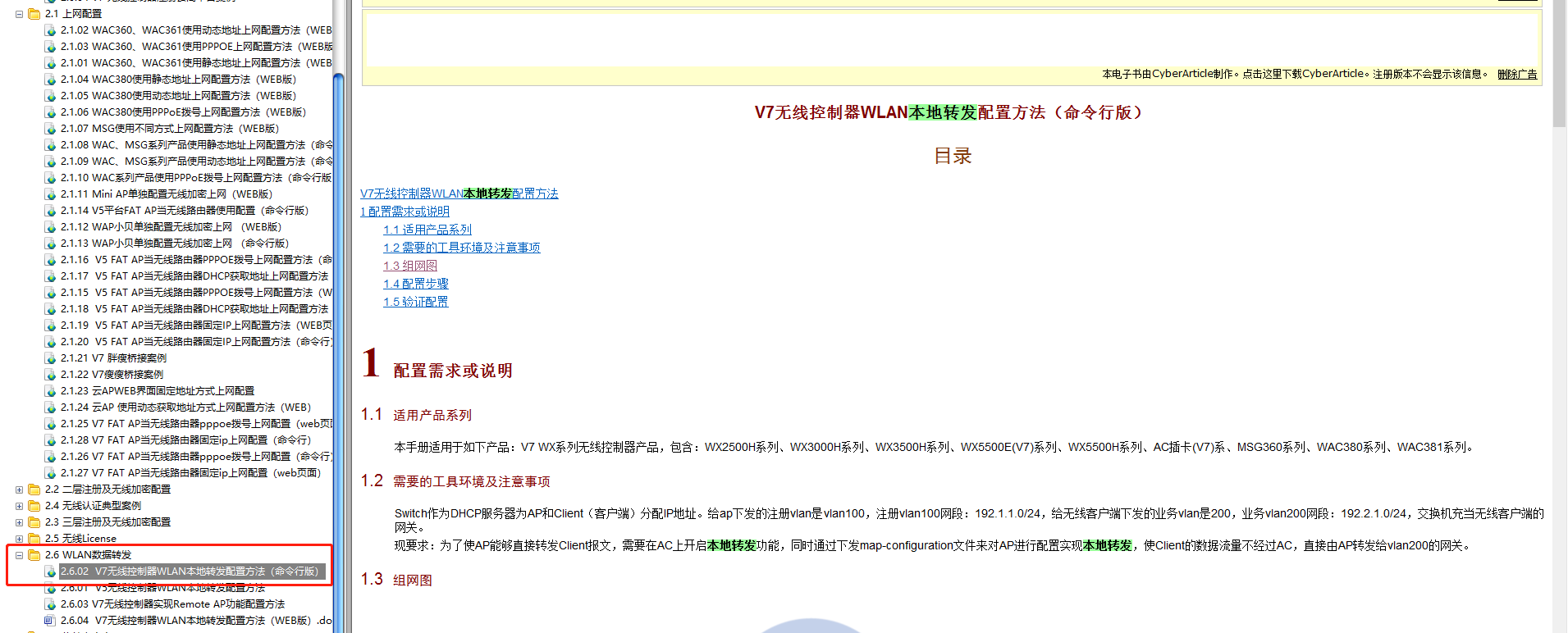

您好,可参考轻轻松松配无线:https://zhiliao.h3c.com/topic/huati/1249
适用产品系列
本手册适用于如下产品:V7 WX系列无线控制器产品,包含:WX2500H系列、WX3000H系列、WX3500H系列、WX5500E(V7)系列、WX5500H系列、AC插卡(V7)系、MSG360系列、WAC380系列、WAC381系列。
1.2  需要的工具环境及注意事项
Switch作为DHCP服务器为AP和Client(客户端)分配IP地址。给ap下发的注册vlan是vlan100,注册vlan100网段:192.1.1.0/24,给无线客户端下发的业务vlan是200,业务vlan200网段:192.2.1.0/24,交换机充当无线客户端的网关。
现要求:为了使AP能够直接转发Client报文,需要在AC上开启本地转发功能,同时通过下发map-configuration文件来对AP进行配置实现本地转发,使Client的数据流量不经过AC,直接由AP转发给vlan200的网关。
1.3  组网图
