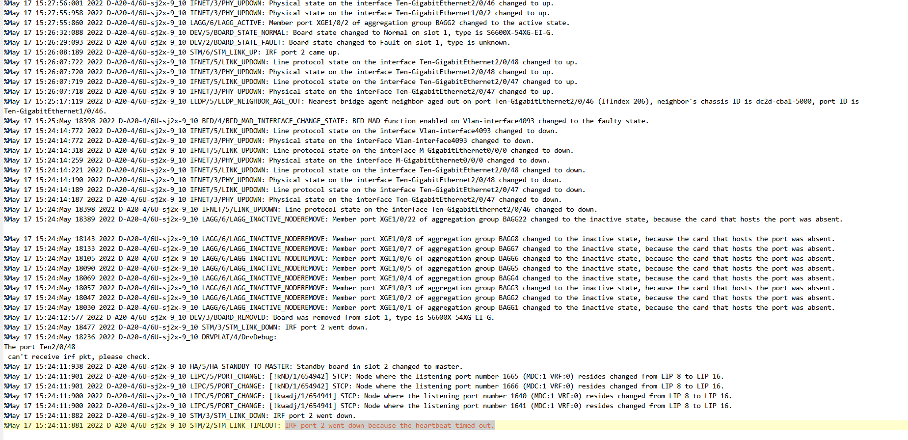

我的两台交换机做的堆叠,突然心跳线不知怎么超时了,这是日志IRF port 2 went down because the heartbeat timed out.但是为什么聚合口也全部shutdown了?导致链接存储的设备全断了,客户让分析原因两台堆叠的设备怎么也不会全部中断吧

根据目前的日志看可能是线缆异常或者人为插拔导致中断,因为相对来说时间较短。
其它接口down就要看具体配置了,是否配置了bfd或者或因irf分裂丢失成员接口导致。

我看到日志里有bfd mad的信息。应该是irf分裂以后,bfd mad的机制直接抑制了member 2上的业务接口。
建议先排查一下为什么irf会断开,是否线缆有故障或者有人为插拔。
