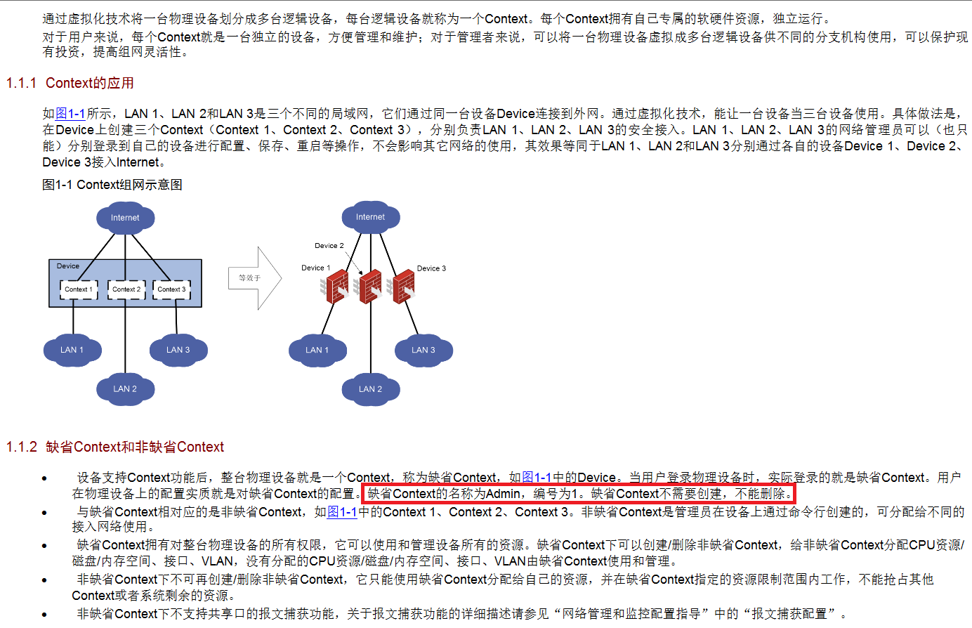

context Admin id 1是什么意思?

设备里面的记录都不显示我的设备名而是显示Admin是什么情况?
根据设备型号看下是否有具体规格限制 可去官网配置指导查看
https://www.h3c.com/cn/d_202201/1527170_30005_0.htm
粉丝:32人 关注:11人
context Admin id 1这个缺省就有啊。
logbuffer等信息应该不受这个影响。你指的是哪方面的记录?现场是否部署了非缺省的context?
没部署其它context,我说的log是指监控那个那页的流量统计
