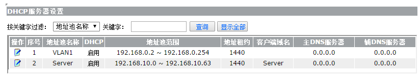

路由器是 ER3200,作为DHCP Server,
S5500 作为DHCP中继,vlan101内机器获取不到IP地址

先根据http://www.h3c.com/cn/d_201607/941358_30005_0.htm典型配置看看是否有问题,如果没问题的话可以在交换机的互联终端以及服务器侧的端口抓包看看DHCP过程进行到哪一步有问题了
