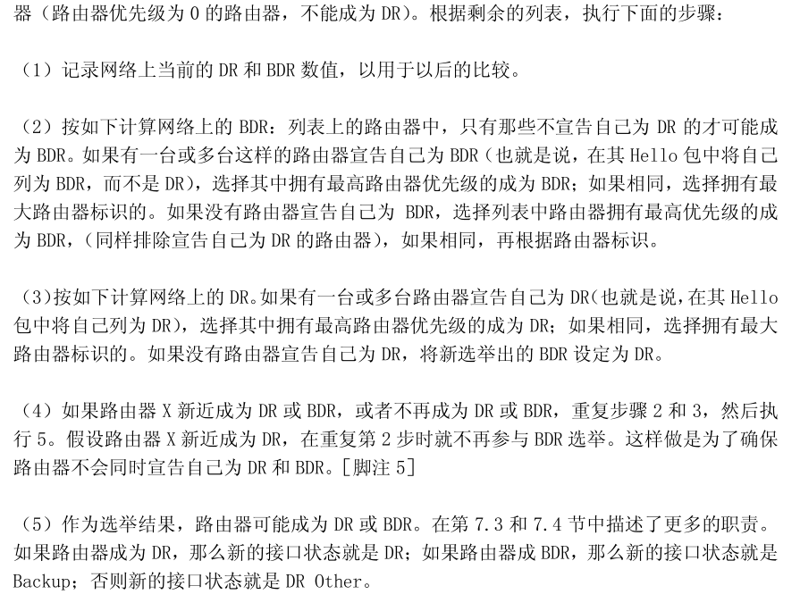

路由器ospf选举DR和BDR的时候为什么要先选择BDR,而不是直接选择DR呢?

你这提问倒是让我涨知识了。确实是先选BDR再选DR。这是为了防止某些特殊情况下ospf进程卡死、所有状态无法切换。
RFC文档里就是这么写的。别问我怎么知道的,百度“先选BDR再选DR”你就懂了。

您好,DR和BDR不存在选举的先后,DR是一同和BDR被选举的。
BDR是DR的一个备份。在选举DR的同时也选举出BDR,BDR也和本网段内的所有路由器建立邻接关系并交换路由信息。一旦DR失效,BDR会立即成为DR。
由于不需要重新选举,并且邻接关系事先已建立,所以BDR替代DR的过程非常短暂。此时还需要再重新选举出一个新的BDR,这个选举过程不会影响路由的计算。一个网络中谁当DR谁当BDR,不是人为指定的,而是通过本网段中所有的路由器共同选举出来的
看刘大伟老师的IE视频,说的是先选择的BDR,再选举的DR,就有点疑惑。

你这理解不对吧,应该优先选举dr,然后再选举bdr
这位老师没看过他的视频。你可以百度确定下。个人理解这句话是错的
