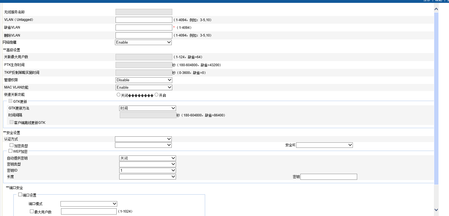

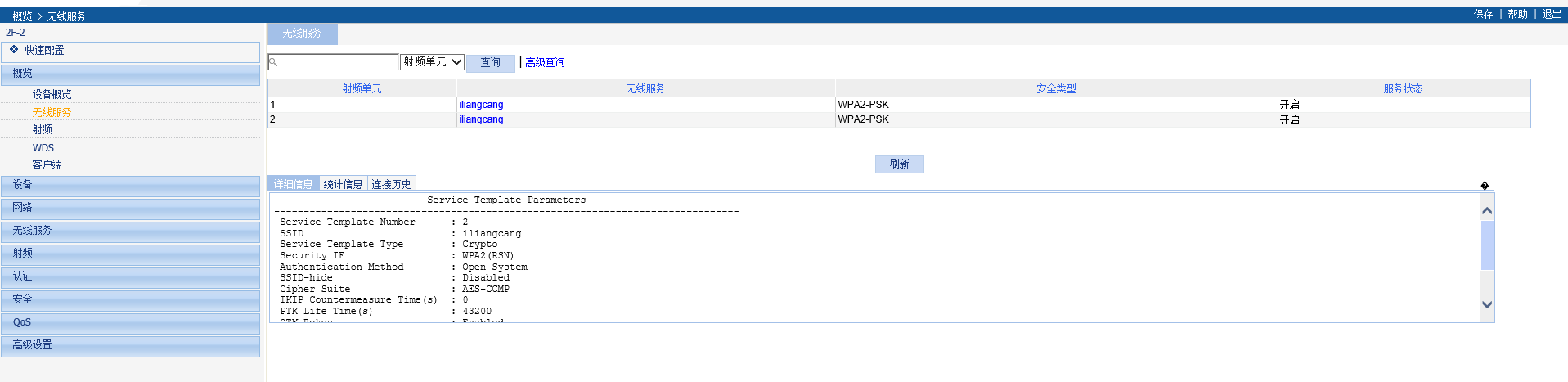

公司有5台WA2620-AGN-C 设备,想改密码,但是web界面没看到改密码的地方?
无线服务中接入服务。有个无线名字,安全类型是WPA2-PSK。服务状态开启。点击操作,里面没看到有改密码的地方。
所有无线都在同一个局域网,会自动切换
请问AP配置模式是控制器统一管理的,还是单独配置的。
5台设备都是接在A3100V2的交换机上,如果是控制器统一管理,请问这个交换机有这个功能吗?怎么改密码?。
手册没看懂,Q727479719  求在线帮助
微信图片_20170801173417微信图片_20170801175454

确认下这几个AP是FAT 模式,还是FIT模式,如果是FAT模式,就不需要控制器统一管理的,直接登录到AP单独配置的
参考下这个web配置手册,有详细的步骤指导噢: http://www.h3c.com/cn/Service/Document_Center/Wlan/WA/WA1208E/Configure/User_Manual/WA_Web_UM-6W103/201009/690350_30005_0.htm

WPA-PSK认证典型配置举例 1. 组网需求 要求客户端使用PSK方式接入无线网络,客户端的PSK密钥配置与AP端相同,为12345678。 图2-38 WPA-PSK认证配置组网图 2. 配置步骤 (1) 配置FAT AP的接口IP地址 在FAT AP上创建VLAN(在导航栏中选择“网络 > VLAN”,进入页面后可以创建VLAN),并配置IP地址(在导航栏中选择 “设备 > 接口管理”,进入页面后可以配置VLAN的IP地址)。 (2) 配置无线服务 # 创建无线服务。 在导航栏中选择“无线服务 > 接入服务”,单击<新建>按钮,进入如图2-39所示无线服务新建页面。 图2-39 创建无线服务 l 设置无线服务名称为“psk”。 l 选择无线服务类型为“crypto”。 l 单击<确定>按钮完成操作。 (3) 配置无线服务。 创建无线服务后,直接进入配置无线服务界面,配置PSK认证需要对“安全设置”部分进行设置。 图2-40 安全设置 l 在“认证方式”下拉框中选择“Open-System”。 l 选中“加密类型”前的复选框,选择“CCMP/AES and TKIP”加密类型(请根据实际情况,选择需要的加密类型),选择“WPA”安全IE。 l 选中“端口设置”前的复选框,在端口模式的下拉框中选择“psk”方式。 l 在PSK预共享密钥下拉框里选择“pass-phrase”,输入密钥“12345678”。 l 单击<确定>按钮完成操作。 (4) 绑定并开启无线服务。 在导航栏中选择“无线服务 > 接入服务”,进入如图2-41所示页面。 图2-41 绑定并开启无线服务 l 单击“无线服务”中的<绑定>按钮,选择要绑定的射频单元,单击<绑定>按钮,完成无线服务和射频单元的绑定。 l 选中“psk”前的复选框, l 单击<开启>按钮完成操作。 (5) 开启802.11g射频(缺省情况下,802.11g处于开启状态,此步骤可选) 在导航栏中选择“射频 > 射频设置”,进入射频设置页面,确认802.11g处于开启状态。 (6) 配置无线客户端 打开无线客户端,刷新网络列表,在“选择无线网络”列表里找到配置的网络服务(此例中为PSK),单击<连接>,在弹出的对话框里输入网络密钥(此例中为12345678),整个过程如图2-42所示。 图2-42 配置无线客户端 客户端配置相同的PSK预共享密钥,客户端可以成功关联AP。 图2-43 客户端成功关联AP 3. 验证配置结果 客户端配置相同的PSK预共享密钥。客户端可以成功关联AP,并且可以访问无线网络。
