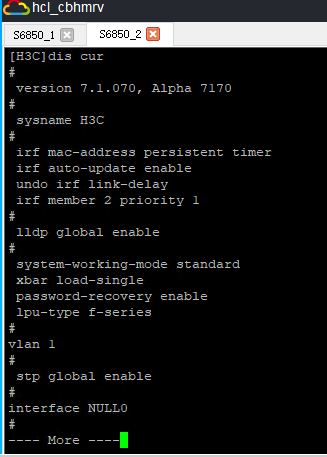

模拟器中2台S6850配置irf,irff貌似不成功,那个出问题了,请指点,

您好,最后一步是否激活
粉丝:11人 关注:0人
贴配置啊,这个看不出问题
zhiliao_4fWXnj 知了小白
粉丝:1人 关注:116人
配置
粉丝:4人 关注:4人
你这给的信息是真不全,给个流程自己排查一下吧。
先检查设备是否支持IRF
然后将除第一台之外的设备的设备ID进行更改并保存配置重启(除了1号设备外的)
然后将物理堆叠口手动关闭
然后创建逻辑堆叠口将物理堆叠口加入进去
开启关闭了的物理堆叠口
保存配置
激活IRF配置
