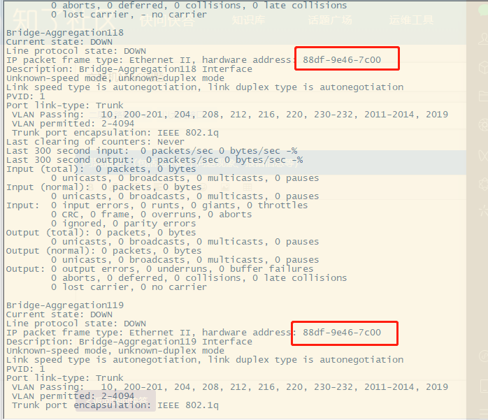

1交换机的聚合口MAC为何相同呢?

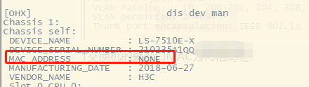

2设备MAC怎么查看,这样为啥不显示?

1 设备逻辑口mac地址一样是正常现象
2 显示的是机框,机框没有mac是正常的
粉丝:21人 关注:11人
没错就是一样,要么是+1
