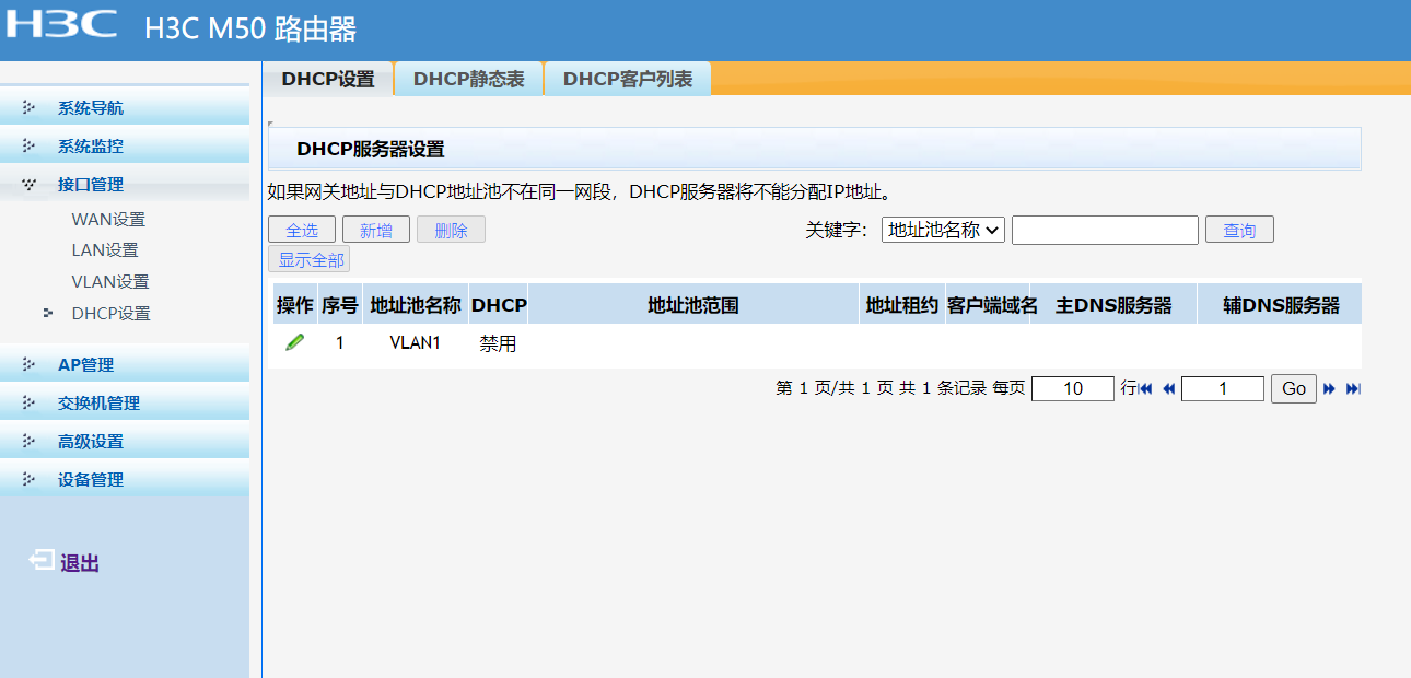

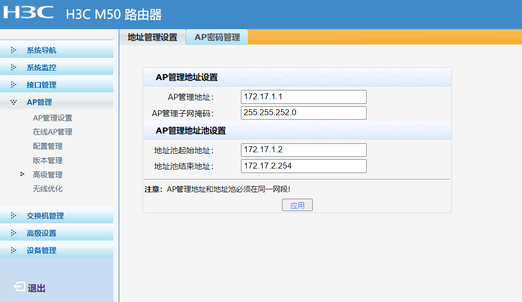

组网结构:核心-POE交换机-AP,AC型号为miniM50,旁挂核心。核心创建vlan11,且创建地址池,POE交换机当傻瓜用,给的vlan11,,按理来说,AP得到的地址应该是我核心给的172.16.11.0段的地址,但是在AC上面看到的AP的地址为172.17.1.0段的,这个好像是AC直接给AP的,在AC上有这么一个页面
以为是AC直接分给AP的,但是看了一下AC的DHCP服务,也没有看到相关的信息
这个好像是接口处的DHCP。
想问一下有大佬调试过这个型号的AC吗?这种AC型号是不是自动给AP分配地址的?但是这直接不理我核心交换机分配的地址就很离谱,,,谢谢大佬们的答疑!

mini ap只能由M50分地址,终端用核心分地址就行

这种小型的无线组网只支持二层由控制器来分配地址。
