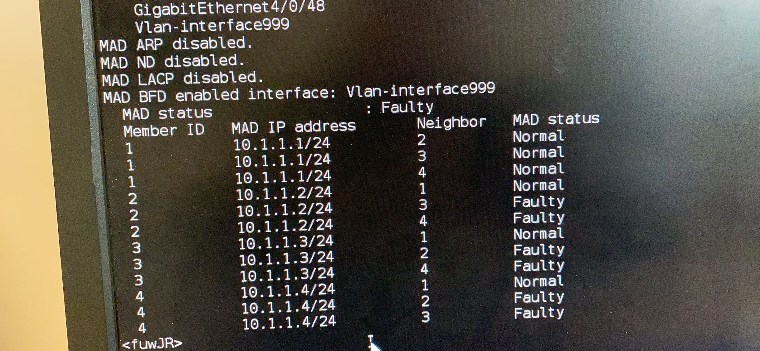

四台交换机堆叠,今天巡检发现这个状态,是什么原因导致的呢?需要怎么解决呢

检查bfd mad相关配置是否正确,接口连接是否正确,是否up
粉丝:21人 关注:11人
看看接口,检测下bfd 的配置
