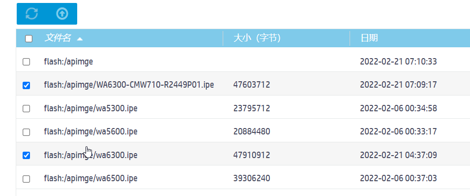

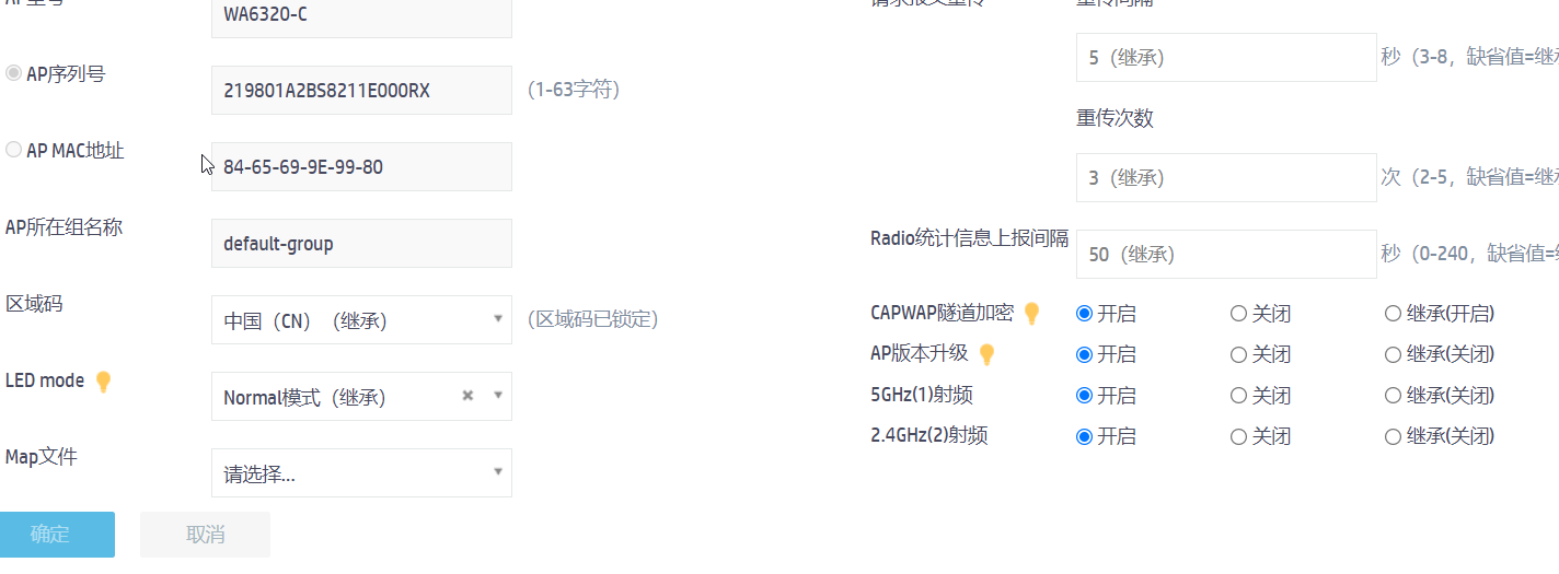

两个ap版本不太一样,其中一个无法上线,报错信息如下:
2022/02/22 00:33:45:723853 [apmgr][Info][][1456]:[OLFAILED] [APID = 746] [MacAddress: 8465-699e-9980] Reason: Failed to download AP image file.
关闭自动升级后,可以上线。
看了一下,一个ap是7.18 ,一个是7.13 不知道如何将两个ap的版本统一,多谢!
在文件管理里面能看到ap的img文件

AP的版本是从AC建立隧道后从AC下发的
意思是,重启后,ap会自动升级吗?

意思是,重启后,ap会自动升级吗?
carspar 发表时间:2022-02-22
粉丝:0人 关注:3人
刚才试了一下,如果ap这么设置,重启后,ap还是不能上线,需要关掉自动升级才行。。。
所以还是没能解决ap升级的问题
粉丝:11人 关注:7人
统一留一个版本
之前系统里面只留了wa6300最新的ipe文件,但是新加入的这个ap一直是绿灯快速闪烁的状态....多次重启也是这样...
