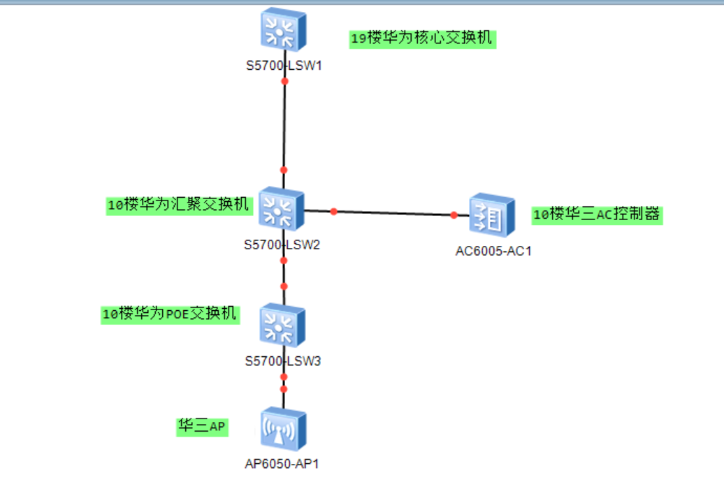

如题,华三AC旁挂华为汇聚交换机,汇聚交换机下面接POE交换机,华三AP接在POE下面,一开始无线配置完成后,AP都上线了(AP的网关在AC上),然后AP改成静态地址上线,过一段时间后AP全部掉线,重启AC大概23分钟,AP又正常上线,无线业务也正常,但是23分钟后AP又全部掉线,重启AC后又恢复正常,试了好几次都是这样。​

检查地址冲突吧,大批量AP全掉线,要不就是AC有异常,但是重启AC之后故障还会出现,就可以排除AC的问题了。要不大概率就是网络有异常例如环路、地址冲突等。
谢谢,已经解决了,AC的地址和上层网络地址冲突

你配置的静态地址,和ac里面原有的dhcp分配的动态地址冲突了把

AC地址再换一次。你试试
