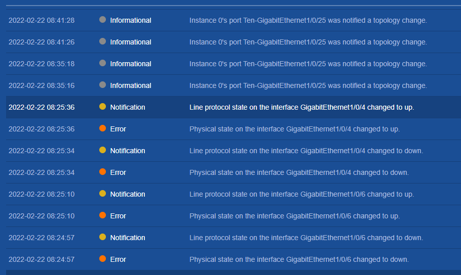

三层核心和二层都开启了stp,有一楼层的二层交换机直连了几台PC,每天都会开关机,导致三层和二层老是更新生成树,特想把直连PC的端口设为边缘端口,目前已配置这些,但查看日志,仍每天有提示
特想请教一下,是否那里没有配置好

首先配置的没有问题,1/0/25端口notified TC,说明是其他设备有拓扑变化,而不是本设备,需要检查下根桥设备上是哪个端口收到的TC,这样一级一级往下查,看哪个设备有detectedTC,就是这个设备上有拓扑变化,看下对应设备是不是没有配置边缘端口或者有异常端口震荡之类的

谢谢你的回复,意思是问题不在这台二层设备上,出问题的有可能在其他二层设备上,是吗?还有这台二层交换机,是否需要配置stp bpdu-protection这条命令
