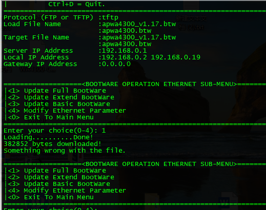

AP要升级成胖AP,bootware版本是1.05,需要先升级bootware,官网一起下载下来的apwa4300_v1.17.btw,可是升级bootware失败,如下第二个图。我看一起打包下载下来的版本是1.17的bootware,
电脑和AP在同一个POE上

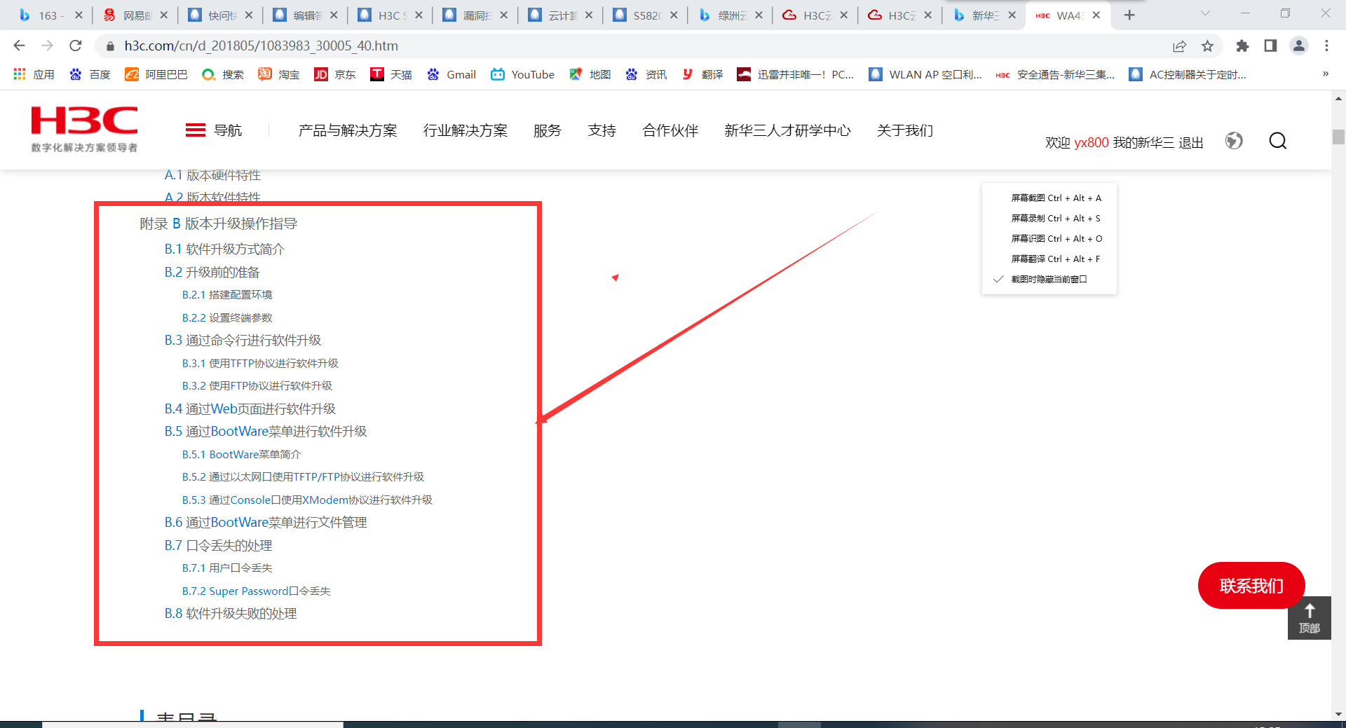

先将底包刷成胖,在刷入.bin
https://www.h3c.com/cn/d_201805/1083983_30005_40.htm
参考版本升级操作指导

现在就是在升级底包,底包升不上去,上面提示something wrong with the file

http://www.h3c.com.cn/cn/d_202201/1535586_30005_40.htm 我用的这个连接下载的,是不是型号不匹配呀
醉风景 发表时间:2022-02-22
回复醉风景:
你下载的链接不对,用我这个

进不了系统,应该还是要刷bin的,问题是你用给的下载下来,bootware还是升级不了,这种情况下应该不可以直接刷BIN的吧?

CTRL b之后按7,按完7之后按4,把.bwt或者.bin文件上传就能把底包刷好
z6Kl9 发表时间:2022-02-22
回复z6Kl9:
|<7> BootWare Operation Menu <4> Update BootWare By Ethernet 进去后bin是可以传,但还是升不上去,进不了系统
醉风景 发表时间:2022-02-22
回复醉风景:
那就刷btw文件,刷完之后退到主界面按4 按1
加载失败,没办法进系统。,boot版本是1.06,这个可以吗? 感觉和文档上的不一样

刷好了,这个是V5的,当成V7的刷了,感谢!

V5的版本,直接format flash以后,上传wa4300s_fat.bin文件,再重启就行了,没有那么麻烦。
