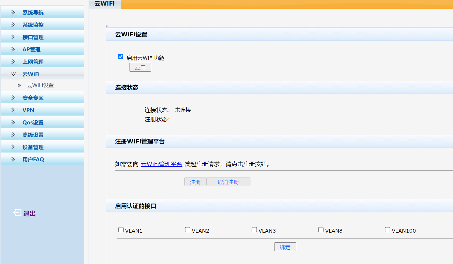

H3C ER6300G2路由器,系统日志每隔几分钟出现“云wifi长时间未连接服务器,进入普通路由模式”,什么原因引起,如何解决?
粉丝:1人 关注:7人
这个可以不用关注,不影响使用
这个位置可以关闭
zhiliao_R268NA 知了小白
云wifi设置界面没有关闭选项啊
取消勾选启用云WiFi功能
