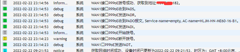

H3C ER3260G2路由器,每周都会在固定时间断开几次,比如我星期一早上8点路由器断电重启,那么在未来的星期二星期三或者星期四的早上8点,路由器会自动断开,之后再自动拨号链接,不是每天都断开,但断开的时间点是一样的,咨询过运营商,运营商表示他们机房不会主动去断开链接的,让我看看路由器啥的,这个问题困扰很久了,因为每次断开后很麻烦,请求大神帮助解决!!!
