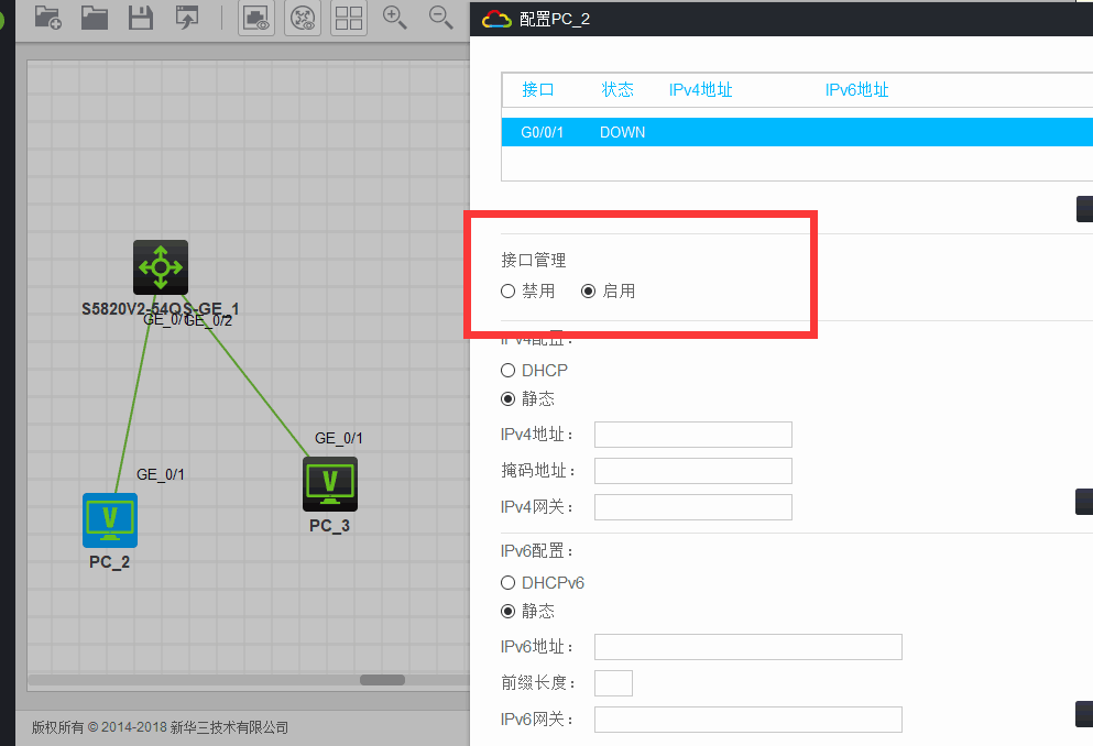

如图所示,PC直连都不通,两台交换机直接端口也是down,这是为什么呢
粉丝:21人 关注:15人
1.设备需要启动;
2.PC要配置地址和掩码;
3.模拟器反应慢,需要将端口shutdown和undo shutdown;
4.如果以上都不行,那就把线删了重新连接。

设备都启动了吗
用的哪种线连的

ahooh 七段
粉丝:5人 关注:0人
ipv4 部分配置地址和掩码,启用,这个有时候比较慢,可能需要等会

问题是我不用pc,我两台交换机直连端口也不通哦

大哥,你电脑直连交换机,端口不亮关什么ip的事情。

你试了吗?我这边就是这样的啊

这个情况建议尝试删除连线,重新连接
HCL连线的端口震荡后容易挂死
