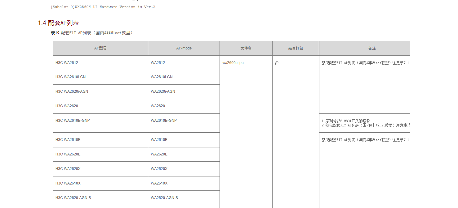

配套ap列表,需要打包什么意思
2022-02-23提问
  • 1收藏,2104浏览
官网这个ap配套表,需要打包是什么意思,在ac上打包吗,补丁包在哪获取呀
粉丝:2人 关注:0人
如果是是的话,只需要升级AC即可,如果是否的话,需要单独上传AP对应的ipe文件。因为AP的版本不打包在AC
你下载下来就有对应的安装包啊,然后web页面点击升级

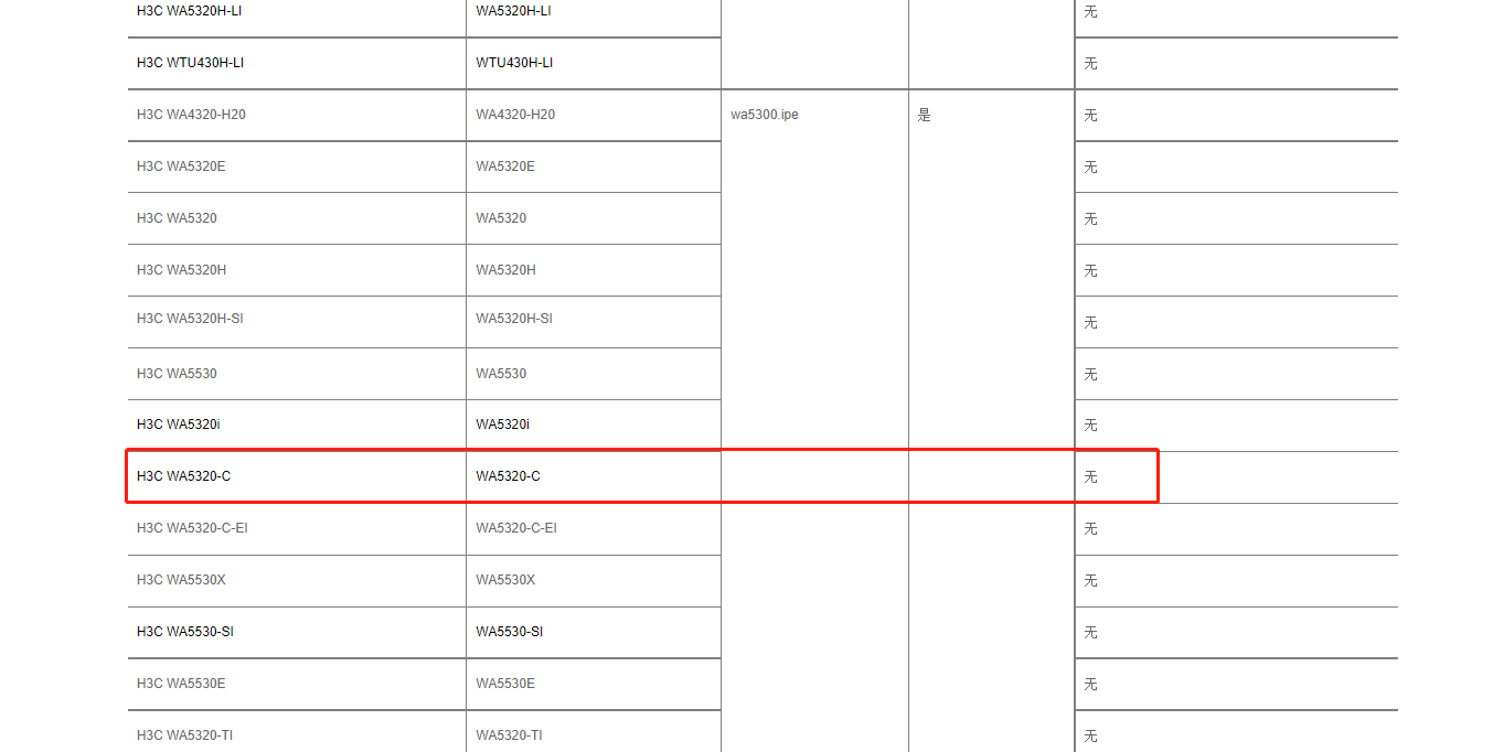

要升级到什么版本呢,我看最新版本里的配套表显示是,这还怎么升

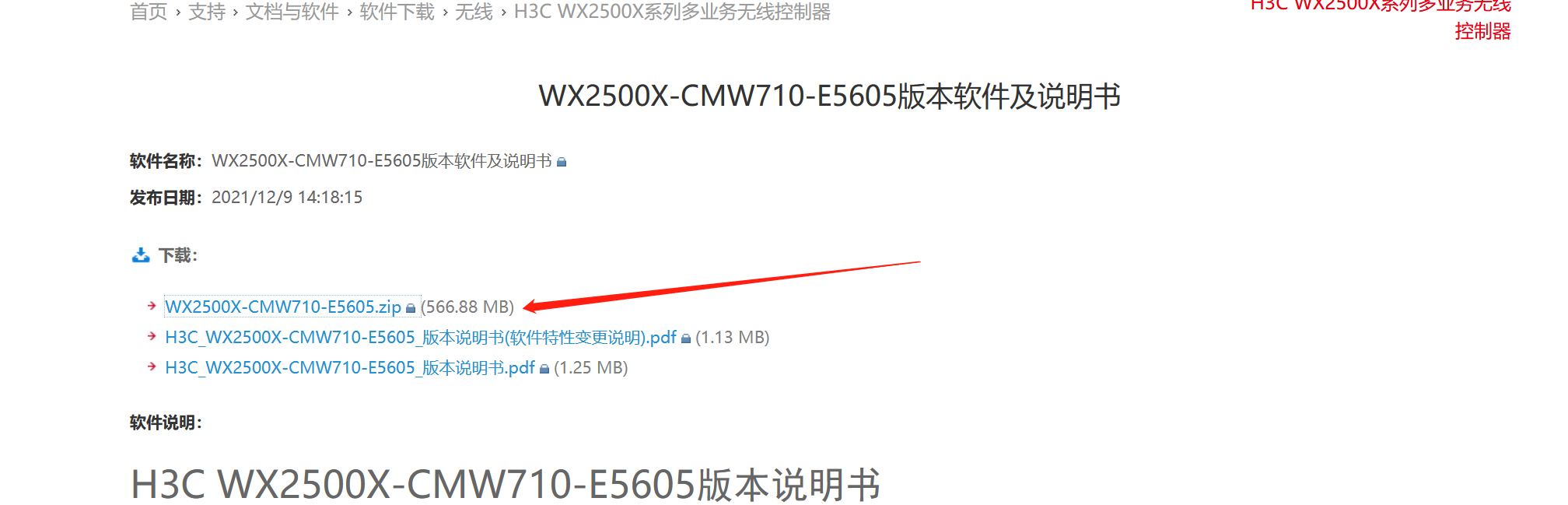

需要在AC升级,把那个wa5300.ipe的包上传上去
在官网下载的软件包里,解压出来就可以了,那个包里就包括了所有的
发表时间:2022-02-23 更多>>
这个包在哪获取呢
zhiliao_964nce 发表时间:2022-02-23
发表时间:2022-02-23
AP的软件包是和控制器的软件包在一个包里的
