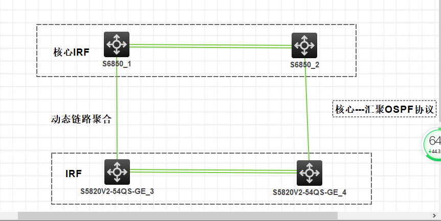

请大侠指导配置、思路方法、案例

请大侠指导配置、思路方法、案例

配置好IRF后,在配置接口聚合,可以用三层聚合配置ip在起ospf,将互联地址和业务地址发布相同区域内,最好在把静默端口也开下
思路都在图上了
粉丝:10人 关注:0人
先做IRF,就是两台设备做链路聚合,做完链路聚合就是两台设备直连配置ospf,这个分别照着三个案例配就行
